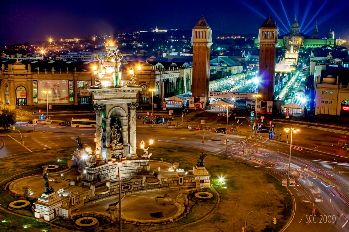

    Plaza de España en Barcelona
    Uno de mis primeros HDR realizado con mi 350D y trípode desde una de las ventanas del hotel Plaza. Como puede ser lógico, la técnica me impresionó y me dejé llevar por la espectacularidad en pro del realismo. Pero el resultado, incluso a día de hoy, no me desagrada. Se procesaron 5 archivos como Tone Mapping.

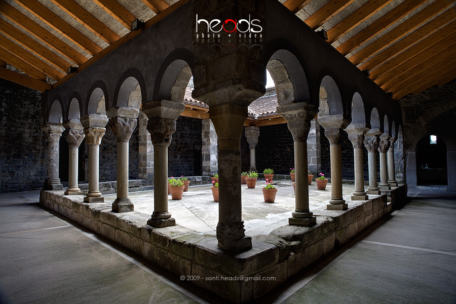

    Monasterio de Sant Cugat del Vallès (Barcelona)
    3 tomas con trípode y disparador procesadas como Exposure Fusion y poco más que niveles y curvas en Photoshop. Nótese la calidad de las sombras a pleno día. ¡Qué detalles!
