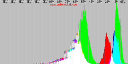

    Pues efectivamente, no solo no tenías ni un solo píxel quemado en ninguno de los 3 canales del RAW, sino que tu derecheo fue perfecto:
    EXPOSICIÓN DE LA CAPTURA MENOS EXPUESTA (DERECHEO)
    Es muy difícil lograr un derecheo tan sumamente perfecto (tampoco tiene sentido perseguirlo). Éste es el histograma de tu RAW menos expuesto por pasos de exposición, ya ves que con 1/3 más de exposición habrías empezado a quemar cielo en el canal verde.
    El canal verde es el que más exposición logra, como ocurre prácticamente siempre.

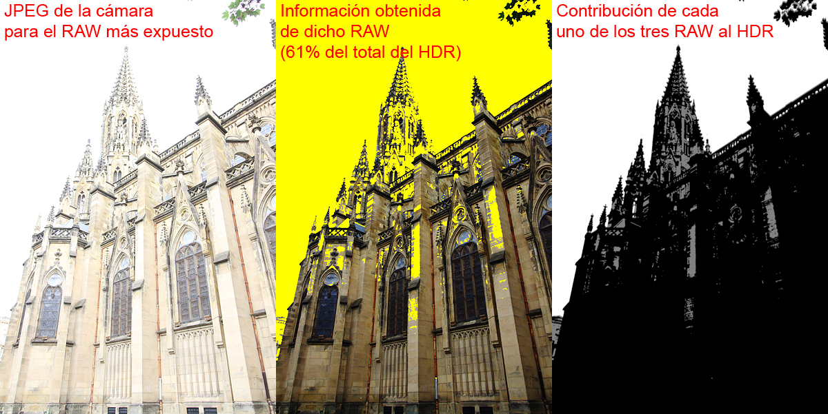

    CONTRIBUCIÓN DE LA CAPTURA MÁS EXPUESTA AL HDR FINAL
    Como ya decía esta parte iba a sorprender. A la izquierda está el JPEG que viste en la cámara tras hacer la toma más expuesta, la que dudas que sirva de algo. En el centro, todo lo que no está en amarillo son píxeles obtenidos íntegramente del RAW que dio lugar a ese JPEG quemado (más de la mitad de la imagen final viene de una captura achicharrada!), si se hace un uso óptimo fino de los RAW origen. En último lugar los píxeles tomados de cada uno de los 3 RAW: en negro el más expuesto, en gris el intermedio (es el que menos aporta a la imagen final por las características de la misma que veremos después), y en blanco el menos expuesto (para el cielo).

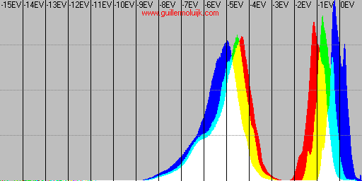

    RANGO DINÁMICO DE LA ESCENA
    Aunque ya se intuye en el histograma del RAW anterior, se ve mejor en el histograma por pasos de la fusión HDR final, ya balanceada en blancos (aquí como veis el canal dominante ya no es el verde). Se ven claramente dos zonas separadas por un gap vacío de 1 paso de luminosidad: cielo de unos 3 pasos, y la catedral de unos 6. Sumando el gap tenemos que la escena tenía 10 pasos reales de rango dinámico. No es mucho, pero es de las escenas jodidas de mapear por el salto de luminosidad cielo/edificio. Así que obtener una imagen bonita se lo dejo a Santi que se le da mejor. En plan vago he probado con TuFuse y no me ha gustado el resultado.
    No me he preocupado de alinear las imágenes porque no hacía falta para lo que quería enseñar, pero las tienes hechas un desastre. Tocaste la cámara entre foto y foto?
    Como ya decía esta parte iba a sorprender. A la izquierda está el JPEG que viste en la cámara tras hacer la toma más expuesta, la que dudas que sirva de algo. En el centro, todo lo que no está en amarillo son píxeles obtenidos íntegramente del RAW que dio lugar a ese JPEG quemado (más de la mitad de la imagen final), si se hace un uso óptimo fino de los RAW origen. En último lugar los píxeles tomados de cada uno de los 3 RAW: en negro el más expuesto, en gris el intermedio (es el que menos aporta a la imagen final por las características de la misma que veremos después), y en blanco el menos expuesto (para el cielo).
    pues tenías razón. Flipo bastante con la 2ª imagen, la del amarillo y la 3ª. Según la última, en un HDR con estas imágenes, el 95% se podría decir toda la parte oscura se obtiene de la imagen más "quemada" (que está claro que no lo está).
    Entiendo que al ser todo bits 1 y 0's, para nuestros ojos es una imagen casi sin detalle pero para un programa que lo que pretende es sacar la mayor información de cada una de las fotos, esa imagen no deja de ser mucha información.
