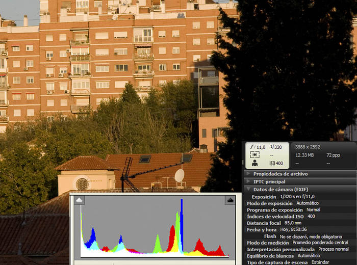

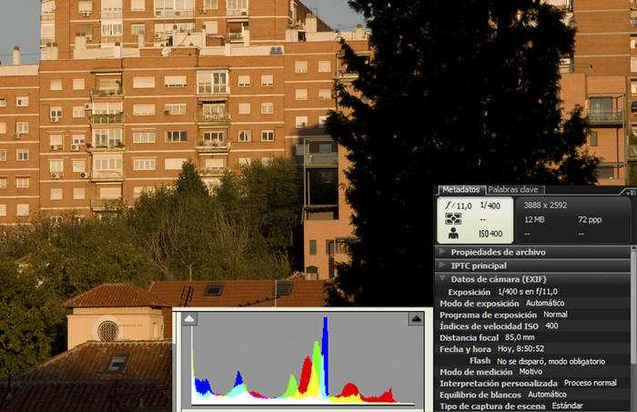

    Soy el flamante y contento poseedor de una nueva 40D, y hay algo que no se si estoy haciendo bien o no. El tema es que no suelo consegir histogramas centrados. He leido varios temas en el foro en el que se dice que el problema de histogramas no centrados podría deberse a la mala medición de la escena.
    Bueno pues en las fotos que os he puesto he medido la luz en el edificio de la parte superior izquierda (luego he recortado la foto) y he hecho varias tomas variando el modo de medición.
    En los cuatro modos he encontrado que hay zonas negras en la imagen, de hecho Camera Raw, en el histograma enciende el "triangulito". Estas zonas se corresponden con el arbol, ¿Me estoy perdiendo informacion del arbol?.
    Ademas en la zona de las luces, salvo en el modo Medicion promediada con prep. central, no hay datos.
    ¿Es normal porque hay mucho intervalo de luminancia?, o ¿Que?
    Agradecería vuestra ayuda.

    La primera está algo subexpuesta.
    La segunda está correctamente expuesta (borde derecho al límite).
    La tercera está más subexpuesta que la primera aún.
    ¿ Cual es el problema ? Pues que esa escena es de mayor rango dinámico que el que posee la cámara y no es capaz de captar todos sus matices. O quemas por la derecha o bien pierdes las sombras.
    En estas ocasiones se pude hacer dos tomas, una exponiendo para las sombras y otra exponiendo para las luces y luego con el editor aprovechar lo mejor de cada una de ellas. Eso se aproximaría bastante más a lo que ve el ojo humano que posee un enorme rango dinámico en comparación con los sensores de las cámaras.

    El problema en estas fotos es que existe una clara dominante de los colores rojos, que la cámara no quiere reventar, por eso expone el rojo al límite, en detrimento de los demás. Si la camara buscase derechear más el histograma, reventaría los colores rojos y perderías matices.
    Vale, Gracias, pero por qué en las tres fotografías (y tambien en la cuarta, que no he podido subir), pierdo las sombras y no se "mueve el histrograma", cuando hay espacio para ello.
    ¿No deberia hacer como una media e intentar que toda la información quede en el histograma ?
    SEVILLA
    2.922
    11
    Porque tu camara expone para las luces, que es donde se guarda la mayor parte de la información. Ella busca que las altas luces no revienten, y si en este caso buscase que entre más luz, reventaría los rojos.
    Gracias Alemonic, no habia leido tu primer mensaje sobre la dominante roja, Ya me queda todo mas claro.
