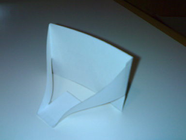

    Hola, el otro día navegando por e-bay vi el siguiente artículo, pero pese a ser baratillo me propuse abaratirlo, así que estoy realizando una versión patillera del mismo. No me ha paredido verla por aquí así que la creo y espero que sea de utilidad.
    Por ahora está en fase de desarrollo voy por la versión 0.2 beta, vamos que he hecho una maqueta con un papel cutre... hoy es domingo y las papelerías están cerradas y a estas horas no me pondré a destrozar una funda de dvd... pero a ver si pronto lo hago con un plástico decente.
    os dejo una versión pdf capada que solo se puede imprimir. si alguien quiere aplicar modificaciones que me avise y le podría pasar una versión modificable. Tengo pensada una modificación para que sea montable y desmontable, pero por ahora va con una lengueta que se pega...
    bueno, ahora el enlace del invento.
    y fotos de la maqueta en papel y la misma puesta en la cámara...
    Última edición por xordiet; 12/10/08 a las 15:13:00
    Con qué material lo has hecho.
    ¿Puedes poner fotos terminado (no la puedo ver) y fotos con/sin?

    Hola Xordiet, bones:
    Es original y más teniendo en cuenta que es para el flash integrado en la cámara, pero no se si lo has probado ya.
    Te cuento. Recién me había comprado la cámara tenía que hacer una foto con poca luz y el flash integrado en la 400D era demasiado fuerte, por lo que pretendí difuminarlo un poco con un ticket de parking que llevaba en la cartera.
    La sorpresa vino cuando disparé el flash y comprobé que la banda magnética del tiquet se había quemado (por suerte, era un tiket de descuento de zona azul y estaba caducado ). Te lo comento porque lo mismo a los cuatro disparos seguidos que hagas se te chamusca el papel, por lo que convendría que hubiese algo de distancia entre el flash y el papel (o el material que uses para eso).

    Lo del ticket de parking te paso por un simple motivo: papel térmico.
    O sea, con un poco de calor, el ticket se pone negro, no se quema.
    Con papel común eso no ocurre.
    Lo que si me parece ver es que en el invento de xordiet, el papel que tocando el flash. La idea del difusor sería alejarse un poco, ya que si queda muy junto, se concentra la luz.

    Era una cartulina con banda magnética. Trabajo cada día con papel térmico y no se trataba de ese tipo de material. Además, el papel térmico nunca lleva banda magnética.

    Ojito que Jordimac tiene razón: el papel aunque sea blanco normal, si está totalmente pegado -en contacto- con el flash integrado, se chamusca al usarlo un par de veces. He visto como pasa. No es grave, porque se trata de un trozo de papel que no vale nada, pero no sé si se puede quedar pegado al flash o causar algun daño.
