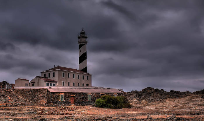

    Hola a todos, aquí os dejo una foto de un faro de menorca en hdr. Estoy practicando con el photomatix y me gustaría que me dierais vuestra opinión sobre esta foto. Que se puede mejorar???. Agradezco todos vuestros comentarios, la verdad es que aprendo mucho de ellos. Gracias. Un saludo.

    Nadie comenta????, me gustaría saber vuestras opiniones, sean buenas o malas....

    A destacar que el faro ha quedado muy oscuro... Me gustaría ver la original para ver si procede un HDR o no... si es posible claro! Saludos!

    Predeterminado original
    Agradezco tu comentari, aquí te dejo la original, a ver que te parece. Un saludo.

    El HDR podría quedar bien, pero me quedo con la luz de la original donde el faro está muy bien iluminado.

    Viendo la original yo personalmente haría lo siguiente,
    -recorte similar al que efectuaste
    -Eliminaría a la persona de más a la derecha dejando la otra
    -intentaria intensificar el cielo pero con capas y máscaras de capa, sin HDR, me da que quedaría mejor
    -en la parte inferior algo similar al HDR que pusiste le da fuerza.
    -el faro con un poquito de contraste creo que sería suficiente.
    No se si estarás muy de acuerdo, pero yo sería lo que probaría así a priori.

    Muchas gracias photografiarte, intentare hacerlo tal y como dices, a ver que tal queda. Lo que pasa es que con esto de las mascaras de capa me pierdo. No sabes de algun tutorial????. un saludo

    Si quieres aprender algo de Photoshop hay unos librotes enormes que con paciencia te ponen un poco al dia, en cuanto a la foto creo que un poco mas de luz le quedaria bien ya que parece estar un poco baja de luz, de esta manera el faro que es el protagonista ganaraia un poco de presencia.

    Viendo el original no veo la necesidad de hacer un HDR. El sensor ha captado los detalles en las sombras y en las luces altas. Yo la hubiese sobreexpuesto un poco más y luego hubiese recuperado un poco el cielo (bajando la exposición y subiendo el brillo).

    de acuerdo con los compañeros prueba los cambios y ya nos dices como te ha ido

    Hazte con el libro de Mellado. He aprendido mucho de él en los últimos días. Uno de los capítulos es el tratamiento por zonas. Buenísimo.

    tengo el libro de mellado, pero todavia no me lo he mirado. Esta noche a empollar!!!!!, je je je... gracias a todos
