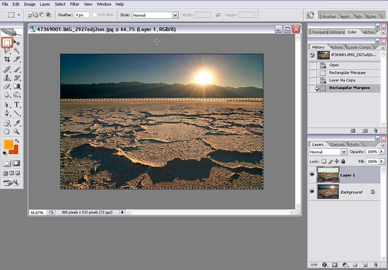

    Selección Rectangular
    En primer lugar usaremos la herramienta de selección de rectangular para seleccionar unicamente el suelo del desierto y duplicaremos la selección en una nueva capa pulsando CONTROL + J como ya sabeis.
    Esta nueva capa es sobre la que trabajaremos en la modificación del desierto.

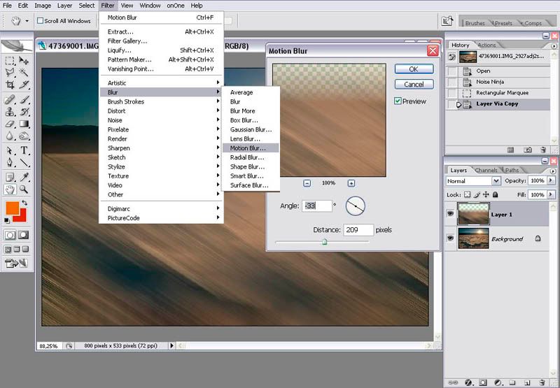

    Motion Blur
    Para crear el efecto de viento arrastrado comenzaremos aplicando el filtro Motion Blur ( Desenfoque de Movimiento ), el cual se encuentra en el menu superior Filter ( Filtro ), Blur ( Desenfoque ).
    Este filtro como su nombre indica crea el tipico efecto de desenfoque de movimiento, sus ajustes son muy sencillos, unicamente consta de Angle ( Angulo ) que indica la direccion del desenfoque y Distance ( Distancia ) que indica la cantidad de desenfoque.

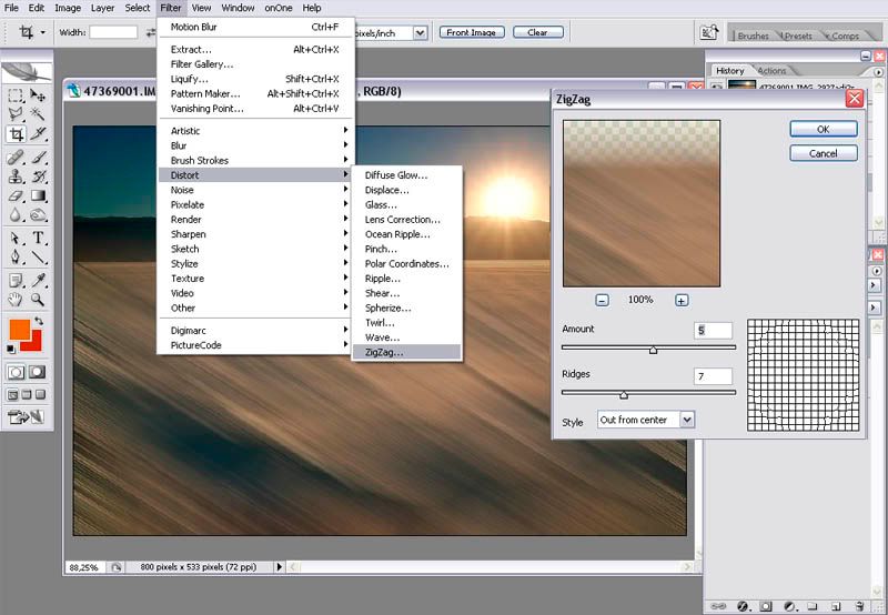

    ZigZag
    El problema de Motion Blur es que crea un desenfoque totalmente lineal, y hace que el viento sea irreal, sin cambios de velocidad, para solucionarlo usaremos el filtro ZigZag ( Zizageo ) que se encuentra en el menu superior Filter ( Filtro ), Distort ( Distorsionar ).
    Este filtro genera un efecto de distorsion basado en una serie de deformaciones concentricas.
    Los parametros de este filtro son Amount ( Cantidad ) que indica la cantidad de distorsion a añadir a la imagen, Ridges ( Crestas ) que indica el numero de olas que genera el filtro y Style ( Estilo ) que modifica el comportamiento del filtro.

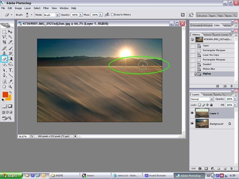

    Goma de Borrar
    Una vez aplicados los filtros de Motion Blur y ZigZag es probable que lo que en un principio era solo el suelo del desierto, debido a las distorsiones ahora ocupe parte del cielo, eliminaremos estas zonas con la herramienta Eraser ( Goma de Borrar ).
    Esta herramienta funciona como cualquier pincel, simplemente que al pintar con ella sobre la capa lo que hacemos es borrar aquella zona de la capa.
    Por último disminuiremos la opacidad de la capa para hacerla translucida.

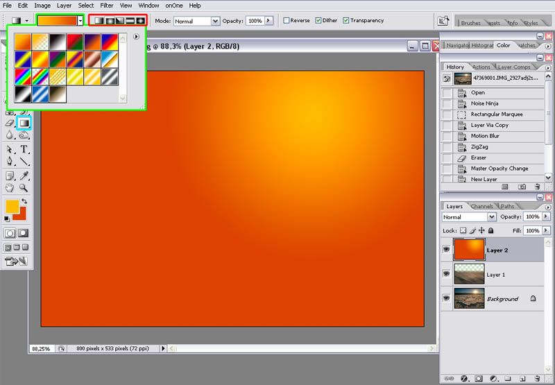

    Degradado Radial
    Para cambiar el color del cielo usaremos la herramienta Gradient ( Degradado ).
    Esta herramienta aunque no lo parezca es extramadamente potente y util.
    En primer lugar en el selector de colores estableceremos el color de fondo y primer plano a un tono naranja y un tono rojo.
    El degradado tiene dos parámetros basicos en la barra de opciones de herramienta, un desplegable que nos permite seleccionar que colores usar en el degradado, escogeremos la primera muestra, Foreground To Background ( Color de Primer Plano a Color de Fondo ), en nuestro caso sera de un tono naranja a uno rojo o viceversa.
    El otro parametro establece el tipo de degradado: Lineal, Radial, Angular, Reflectado o Diamante, lo que pretendemos es que alrededor del sol haya tonos naranja y despues tonos rojizos por lo tanto escogeremos el degradado Radial.
    Para usar la herramienta simplemente pulsaremos en el centro del sol lo cual establece donde comienza el primer color del degradado y sin soltar arrastraremos el cursor hasta donde queramos que acabe, tened en cuenta que apartir de donde definais el punto final del degradado la capa se rellenara del color final del mismo.

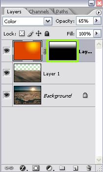

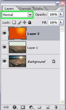

    Modos de Capa
    Los modos de capa es un tema muy extenso, pero baste decir que este desplegable nos permite establecer el comportamiento de la capa, es decir, como interactua con las capas inferiores, nos permite desde aclarar las capas inferiores, oscurecerlas, multiplicarla la capa actual con las inferiores, cambiar unicamente el tono, saturacion, luminosidad o color de las capas inferiores, etc.
    En este caso queremos cambiar unicamente el color de la imagen asi que seleccionaremos el modo de capa Color y disminuiremos la opacidad de la capa para mantener parte de los colores originales.
    Os recomiendo que experimenteis con los diferentes modos de capa, ya que es la mejor manera de comprenderlos.
    Degradado Lineal
    El problema con que nos encontramos es que el cambio de color afecta a toda la capa, para solucionarlo usaremos una máscara.
    En lugar de pintar sobre la mascara con el pincel, la rellenaremos usando la herramienta de degradado en modo lineal para que el cambio de color afecte unicamente al cielo.
    Para asegurarnos de que el degradado es perfectamente vertical tras empezar a arrastrar con el raton mantendremos pulsada la tecla MAYUSCULAS, lo cual fuerza que el degradado se ajuste a angulos de 45º.
    Comentar que al trabajar sobre máscaras la herramienta de degradado al igual que los pinceles siempre trabaja en blanco y negro.
