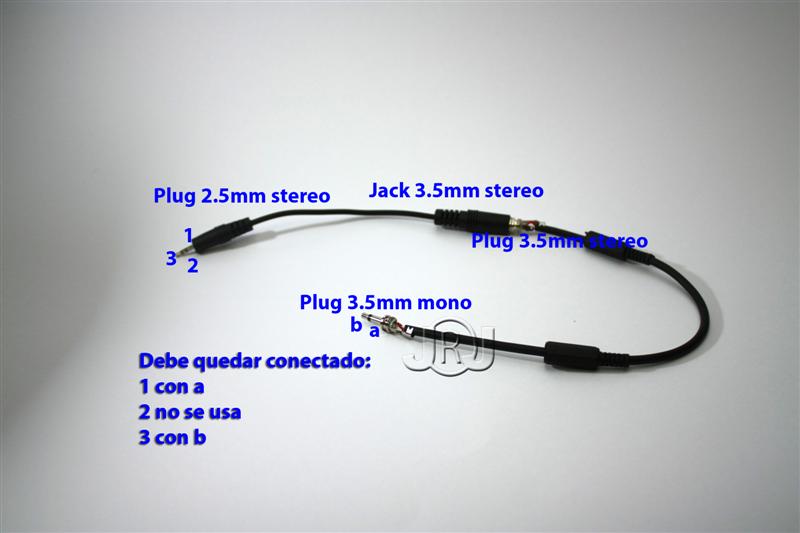

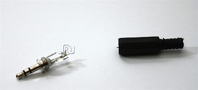

    2. Materiales
    a) Un adaptador plug 2.5mm stereo a plut 3.5mm stereo
    b) Un plug 3.5mm stereo
    c) Un plug 3.5mm mono
    Nota: a) + b) se puede reemplazar por un plug 2.5mm stereo
    3. Construcción
    El plug stereo va a la cámara y el plug mono va al pocket wizard. Mira el plano para ver como conectar

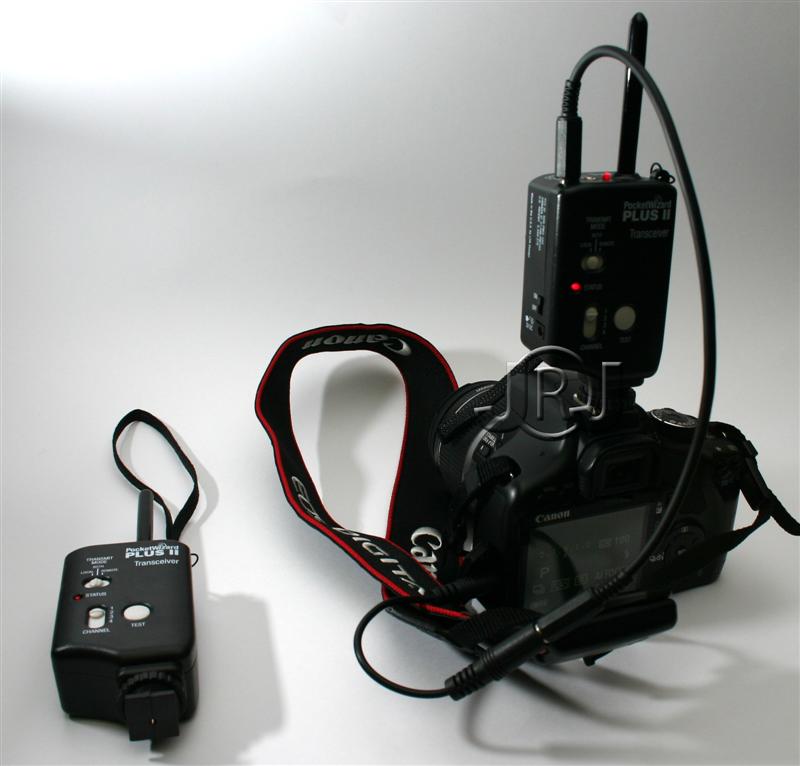

    4. Imagen final
    No duden en consultarme cualquier duda que tengan.

    En realidad esa era mi idea. No lo hice de esa forma simplemente porque en la tienda electrónica no tenían en stock en ese momento plugs de 2.5mm stereo. Si tienes uno, se hace como tu dices: Un plug stereo de 2.5mm en un lado del cable y un plug mono de 3.5mm en el otro.

    Efectivamente el Pocket es para disparar cámaras y/o flashes a distancia. Pero los Pocket son simplemente transmisores - receptores de señal. Tienes que conectar físicamente los Pocket a la cámara para que disparen. Los cables originales (accesorios) para ello cuestan entre 150 y 200€. Si tú mismo te haces el bricolaje con un cable disparador de 30€ fíjate lo que te estás ahorrando.
    Por cierto juanramirezj buen brico y muy bien ilustrado.
