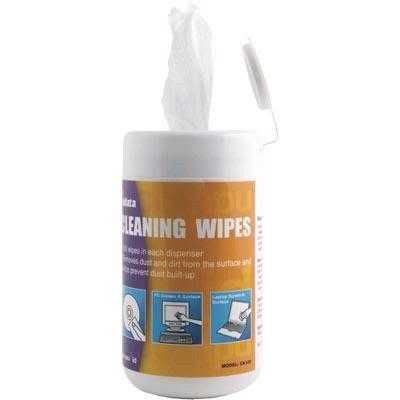

    Aca venden unos cleaning wipes aidata, que parecieran ser pañuelos humedecidos con alcohol isopropilico.

    No compres nada de toallitas ve a una drogeria farmacia y compra un frasco bottella de isopropilico directo , nada de supuestos productos de limpieza que le agregan cosas.
