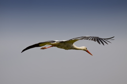

    Aquí te dejo un ejemplo de combinación 50D + 100-400.. están sin tocar nada, tal cual salieron del RAW.. yo tengo muy poca experiencia en aves, y menos, en vuelo.. a mi 50D no le he aplicado nada de reducción de ruido, ni similar..
    datos técnicos:
    ISO 500
    f 7,1
    1/500
    RAW
    distancia focal 400mm
    a pulso
    y,
    datos técnicos:
    ISO 1600
    f8
    1/640
    RAW
    a pulso
    Espero que te ayude en algo..
    Última edición por trasguete; 21/04/09 a las 23:58:11
    2.170
    Yo estoy muy contento con el tele y aunque esta foto no mantiene la calidad del original que veo en casa, puede servir como muestra. Eso si, ¡¡ prepara tus biceps-triceps para la batalla, je, je ¡¡
    Gracias, por lo que veo, a pelo hay que tirar a 400, el 1600 el bicho enferma mogollón. Este finde probaré con los reductores de ruido (y de paso voy a ver si aprendo a colocar fotos aquí)
