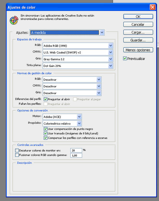

    El caso es que teninedo en la cámara seleccionado sRGB y con estos ajustes de color en PS, no me pregunta nada:
    Entiendo que poniendo la cámara en Adobe Rgb tampoco aparecería nada....

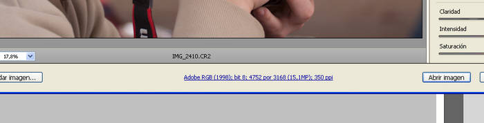

    Cuando el Camera Raw abre una foto, los datos son:
    Por si esto sirve de ayuda.
    Entiendo que la solución es tenerlo todo en Adobe RGB, el caso es que tenía la cámara en Srgb por que es lo que comenta el manual como ajuste para usuarios no avanzados...y creo que ese ha sido mi error.
    La primera foto efectivamente ha sido por diferencia de perfiles....ahora lo entiendo.

    Vale, lo que tú dices es que le dices a PHOTOSHOP es que ignore el perfil de color incrustado en el fichero, por lo que no se queja al abrir con otro perfil.... MALLLL, tienes que trabajar en el mismo perfil que tenga el fichero, o los valores de color los cambiará. ACTIVA SIEMPRE "CONSERVAR PERFILES INCRUSTADOS" así te evitarás problemas, y también configura en "Diferencias de perfil" preguntar al abrir
    y en "Faltan los perfiles" preguntar al abrir.
    Esto es básico para que no tengas problema tanto al guardar los archivos para web o para imprimir

    Vale, OTRO ERROR DETECTADO, mira los ajustes del Camera raw que estan en azul..... LOS ESTAS ABRIENDO EN 8BITS.... ya tardas en cambiarlo y ponerlo en 16BITS...... tranqui, esto es bastante habitual, pero fácilmente corregible.
    Un saludo y ¡¡¡ YA SON 2 BIRRAS !!!

    Si lo de los 8 Bits....me he dado cuenta tras el pantallazo...

    Estos son los cambios que he hecho:
    CÁMARA: ADOBE RGB
    CAMERA RAW: 16 BITS
    PS: el ajuste se queda como el pantallazo:
