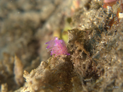

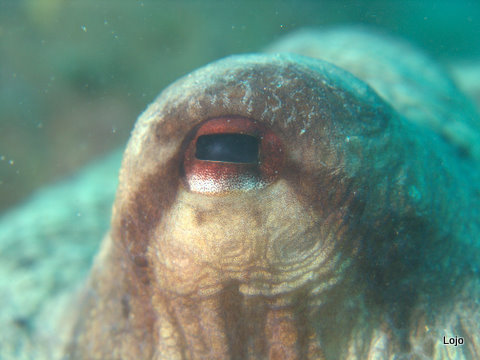

    ejemplos
    f4 (posiblemente zoom 3x), macro
    f3.5 (zoom 1.5x o poquito más), macro. Lente macro y creo que sin dioptrías (lentes de aproximación).
    f8 (zoom a tope), lentre de macro y lente de 10 dioptrías. La profundidad de campo es tan mínima, que la orquidia donde reposa la bicha, está completamente borrosa.
