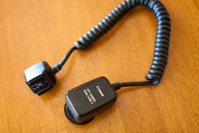

    Hola amigos,
    Acabo de completar este proyecto, ayer estuve haciendo pruebas, trabaja muy bien. Con esta modificación es posible hacer E-TTL y sincronización de alta velocidad (hasta 1/8000) con flash fuera de la cámara. Esto es algo que vi en la web y por fin se realizó, pienso que esto será de mucho beneficio para algunos de ustedes.
    Publiqué un tutorial en español en el blog de iluminadores para que pasen a verlo.
    Saludos a todos.

    Hola Jorge,
    Verás que te vá a salir bien, no es necesario soldar, solo poner atención a la sequencia de colores cuando apliques los cablecitos al enchufe, una vez que ya lo tengas, ponle el cable que mejor te funcione, yo usé uno de 7 1/2 metros (mas o menos) de largo, pero se puede hacer de hasta el doble si es necesario.

    Nombre mi estimado, hasta este servidor está mas que sorprendido, algo que ya estoy haciendo es fotografiar con flash fuera de la cámara en ETTL con resultados espectaculares... Tomar con el flash en TTL era un tabú para mi hasta ahora.

    Ai un cable mucho mas barato que el de canon seguro, yo esque lo vi en una tienda de mi ciudad y costaba 30€ y mantenia todas las propiedades ETTL del flahs

    Aprovechando el hilo, hace tiempo que consulté por aquí sobre un cable como este y nadie me supo contestar, pero igual tu sabes la respuesta.
    La cosa es que compré un cable como ese, pero no el original de canon, es el compatible. Con un flash 430 ex no me funciona el ETTL... pero si conecto un pequeño metz si que funciona bien... es un tanto extraño y me tiene intrigado. A que podría deberse?... gracias por anticipado.
