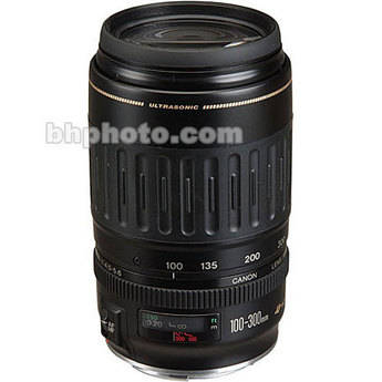

Tema: Opinad sobre el 100-300 f/4.5-5.6 USM
    Girona
    455
    Predeterminado Opinad sobre el 100-300 f/4.5-5.6 USM
    Hola, hace poco me han regalado un objetivo 100-300 f4.5-5.6 USM y me gustaria que opinarais sobre su calidad y el patido que le puedo sacar.A mi que me gusta la naturaleza creo que la puedo sacar partido.
    Gracias y saludos
    Última edición por zippo; 08/05/09 a las 14:32:53
    Alcobendas (Madrid)
    187
    objetivo canon???
    100-300???? seguro????
    70-300, 75-300, 100-400???
    EOS 7D + 50 1.8 II + pISa 18-55 IS + 70-200 2.8 L + Tamron 24-70 2.8 + pasión por mejorar = Alguna que otra foto decente www.jucargarma.es/blog
    Girona
    455
    Si, segurisimo, ademas lo puedes observar en internet.
    Lo que si me gustaria seber cuanto rendimiento le podria sacar.
    2.540
    El rendimiento suele ser directamente proporcional al precio de la lente, o sea, en este caso, poco.
    www.naturhide.com --- Asociación de fotógrafos de naturaleza para compartir hides.
    mar 2006
    8.499
    Tenemos que tratar de poner títulos mas ilustrativos...que ayuden a entender a los demás qué es lo que vamos a encontrar si abrimos el hilo... Te he editado el título para que se sepa sobre qué objetivo preguntas.
    Bustoscity con su barrio maritimo y todo (BCN)
    4.109
    Como dice salvaorin no es para tirar cohetes ya que es un objetivo de gama media en precio y prestaciones opticas, pero tampoco es de los mas baratos ni mediocre, tiene un gran punto a su favor para fotos deportivas: el motor af usm, es de los mejores que puede poner canon, al ser un MTF puro como el de los L tipo copito, mas rapido y silencioso que el otro mas caro que el famoso(y bueno) 70-300is
    Alcalá de Henares
    427
    Cita Iniciado por jucargarma Ver Mensaje
    objetivo canon???
    100-300???? seguro????
    70-300, 75-300, 100-400???
    Es este:
    Yo lo tengo. Con él he sacado algunas de mis mejores fotos (lo cual no es decir mucho, pero seguro que no te hablo de oídas) y también me ha dado grandes decepciones por no ser estabilizado fundamentalmente.
    Vale lo que cuesta, y si quieres le puedes sacar mucho, pero mucho rendimiento. Un buen accesorio para él sería un monopié. ¿Merece la pena fundirse los mil y pico que cuesta un IS, o gastarse cien en un monopié (que finalmente los gastarías con el )?
    Disfrútalo. Aprenderás mucho. A mi todavía me queda.
    162
    a mi me gusta mucho, yo tambien lo tengo y la verdad que en condiciones buenas de luz, hago unas fotos muy buenas, me gusta mucho hacer robados de expresiones con el....
    131
    Yo lo tengo y le he sacado mucho partido, bien es cierto que debes tener buen pulso para que no te salgan movidas cuando falta luz. Pero así con todo es un buen objetivo muy silencioso y rápido, su peso es comedido y además al ser negro es muy discreto para hacer "robados" y adentrarte por zonas delicadas.
    Seguro que le puedes sacar mucho partido, yo aun lo utilizo hasta que los sustituya por un coSpito, bien 70-200 o 100-400, ese es mi mar de dudas. Luego me desharé de mi 100-300 porque supongo que ya no lo utilizaré.
    Un saludo y que lo disfrutes. ¡A trabajarlo!
    EOS7D+s95+EF24-105f/4LIS+EF16-35f/2.8L+EF70-200f/2.8LIS+Ext.1.4II+EF100-400f/4.5-5.6LIS+EF100-300f/4.5-5.6USM+EOS10QD+EF35-135f/4-5.6USM+Flash580EXII
  1. consejo sobre P&S sobre 325€
    Por drlecter en foro Comprar
    Último mensaje: 26/04/07, 10:44:53
  2. Calendario. opinad
    Por WAMBA en foro Off Topic
    Respuestas: 15
    Último mensaje: 29/10/06, 21:33:23
  3. Respuestas: 10
    Último mensaje: 29/12/05, 13:29:11
