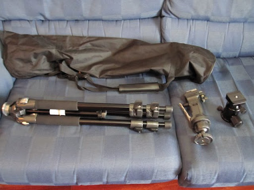

    A continuación pongo unas fotos del trípode y de las rotulas.
    Así me llego...

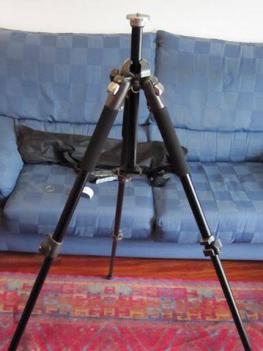

    Vista general del trípode

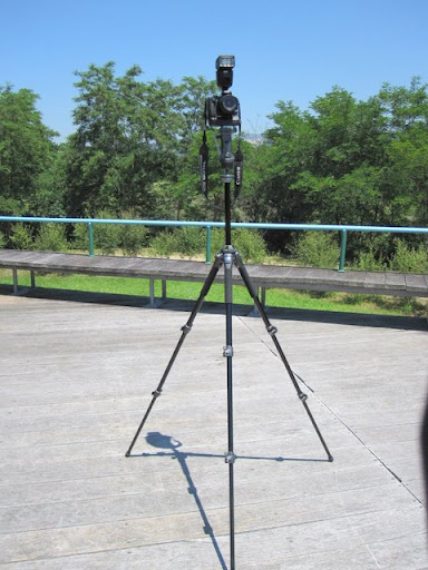

    Totalmente desplegado, en esta posición es en la que el trípode puede tener un poco de movimiento, pero es aceptable su comportamiento.

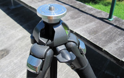

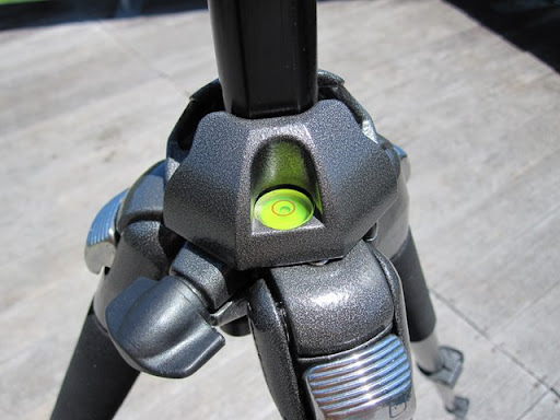

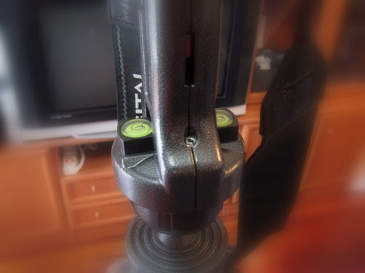

    Detalle plato para sujetar las rotulas y nivel de burbuja (en este modelo solo trae un nivel de burbuja en el trípode)

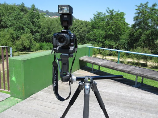

    Posición horizontal de la barra central, bastante estable en esta posición, esta claro que si desplazamos del todo la barra perderá algo de estabilidad.Creo que esta posición es la ideal para trabajar con el trípode en la posición mas baja.

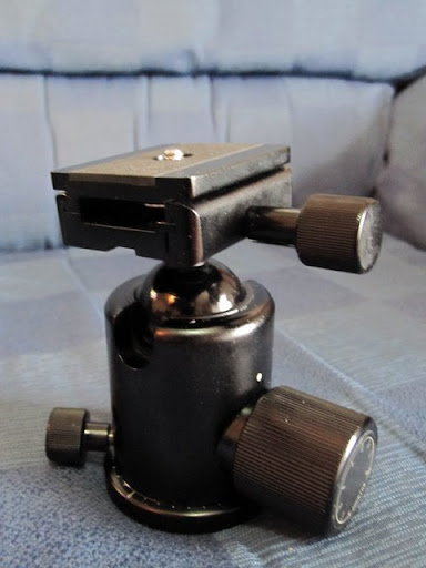

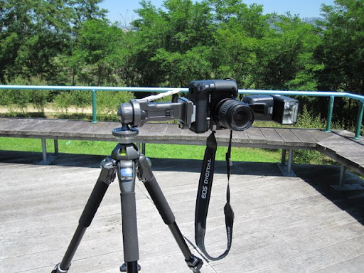

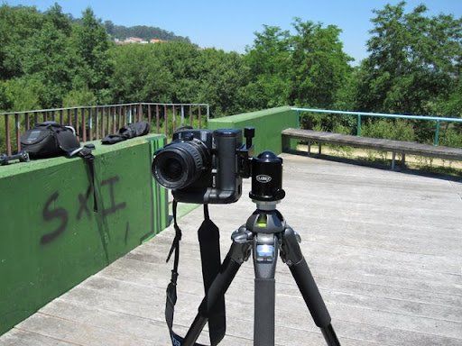

    Rotula de Bola Panorámica, muy estable en el trípode y puedes poner la cámara en la posición que quieras, pesa poco, para mi la mejor. La única pega que le pongo es que esta rotula tendría que disponer de un nivel de burbuja en la zapata que sujeta la cámara.

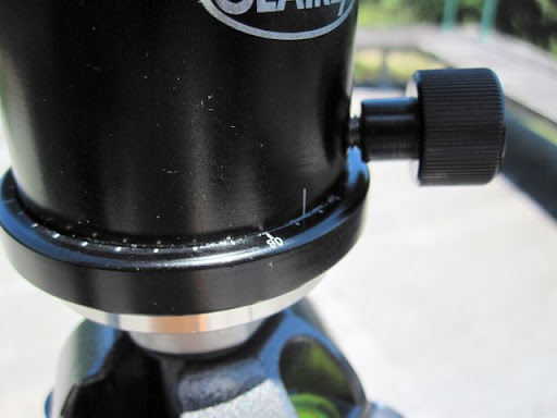

    Detalle marcaje de grados para giro horizontal (muy bueno para panoramicas, se desliza muy bien)
    Varias posiciones con esta rotula

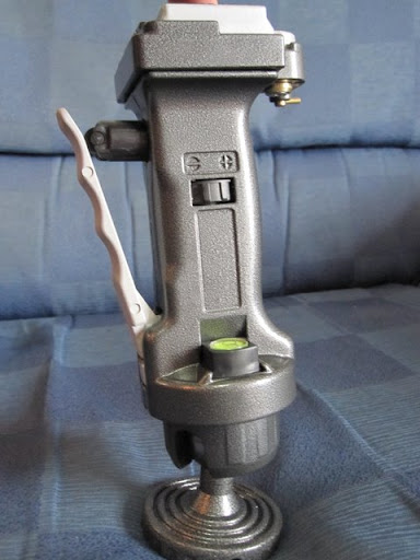

    Rotula de Joystick
    Detalle nivel de brújula (tiene dos)

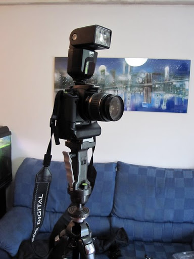

    Con la cámara en horizontal, es cómodo para trabajar se desliza bien, rápido y practico.
    Con la cámara en vertical, pierde un pelin de estabilidad, ya que se separa del centro de gravedad del trípode, pero aun así es fiable para trabajar. Yo para esta posición prefiero la otra rotula.
