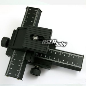

    Para enfocar en macro hay ayudas como lo carriles de enfoque , que permiten alejar y acercar la cámara y moverse a izquierda y derecha de forma suave y controlada.

    Y respecto al carril de enfoque, puede ser una inversión futura. Antes me tengo que comprar un trípode para mesa más estable, ya que con el peso de la cámara y objetivo el minitrípode que tengo ahora no aguanta.
