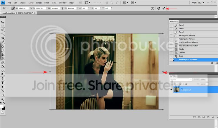

    para hacer el marco de la 1 foto
    paso 1.
    abrimos la foto - seleccionar - seleccionar todo
    luego seleccionar - transform selection (transformar la seleccion)
    y estiramos la seleccion para que se quede asi
    le damos a ok

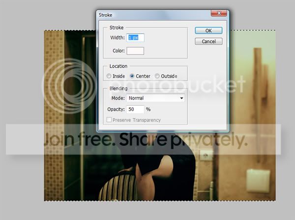

    paso 2
    vamos a editar - stroke
    y ponemos los siguientes parametros
    diametro 1 pixel
    color blanco
    localizacion central o outside o inside (depende del efecto que quieres dar)
    opacidad unos 50%
    le damos a ok

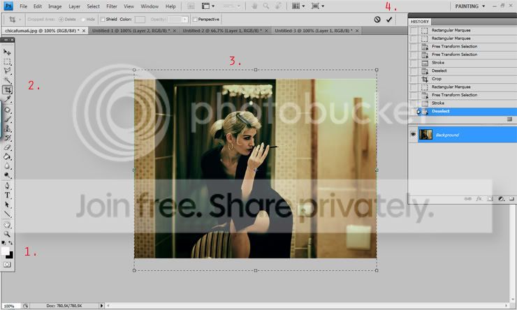

    paso 3
    si queremos el marco negro seleccionamos los colores actuales de tal manera que el cuadrado negro se quede abajo(como en la imagen de abajo (1) ) y con la herramienta de crop seleccionamos la foto y antes de dar a ok , estiramos la seleccion como en la imagen (3)
    damos a ok y tendremos el resultado
