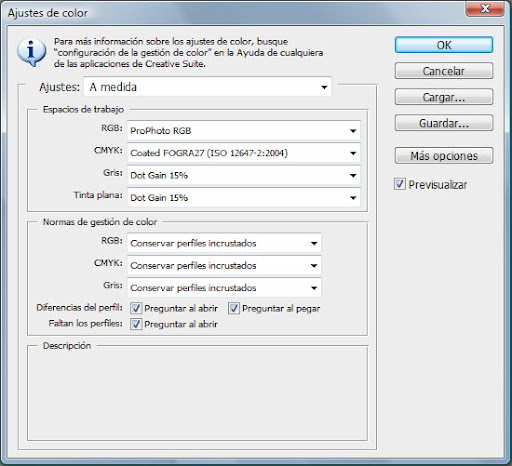

    En el post original he subido una muestra de como se ve la misma imagen en Lightroom y en Photoshop. Los ajustes que tengo en Photoshop son estos:
    De todas formas creo que el problema no está en Photoshop, sino en Lightroom. Lightroom es el único que me muestra las imagenes JPG de forma diferente a todos los demás.

    - Me sorprende ver que trabajas en ProPhoto RGB en el PS, pero como yo no entiendo....

    El espacio de PS lo tengo en ProPhoto, porque según tengo tengo entendido Lightroom tambien trabaja internamente en un espacio ProPhoto (o similar). Pero ya digo que no me preocupa este ajuste, porque apenas utilizo Photoshop. Mi problema es al exportar con Lightroom y ver los resultados en cualquier otro programa.

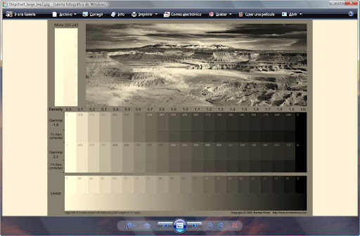

    Pues bien, me he bajado la carta de grises, y efectivamente la misma se ve perfectamente bien, y sin dominantes, en Photoshop, en ACDsee y en todos los demás programas. En Lightroom sin embargo se aprecia claramente una dominante amarilla/sepia. ¿Quiere decir esto que mi Lightroom está mal?

    He abierto la carta de grises con el Visor de Windows y esto es lo que tengo:
    Como veis la dominante es bestial. Exactamente la misma que tenía en Lightroom.
    Asi que entiendo que el problema está en el sistema (maldito Windows Vista!) y la forma en que gestiona el color, y que de alguna forma Lightroom está heredando.
    Seguiré investigando esto a ver hasta donde llego y consigo dar con la solución (si es que no me vuelvo loco antes...).
