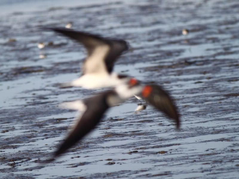

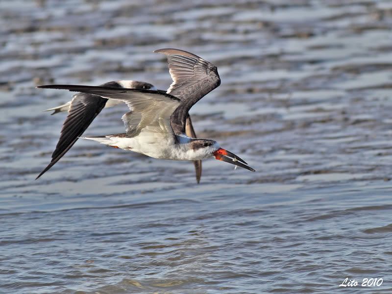

    No entiendo bien como trabaja este modo en la 500d
    Van tres fotos del mismo momento de la misma acción con modo al servo.
    La fotos tiene exif.
    ¿Porqué el foco de la del medio se fue al bombo?
    ¿Qué se puede hacer mejor para enfocar al vuelo?
    Tomadas con 500D + 400 5,6
    En el Reyno de Granada...!!!
    849
    Creo que has usado el sistema enfoque puntual al centro... y se te ha "colado" el punto de enfoque por debajo del ave; yendo a para en el fondo de la escena, sobre el agua.

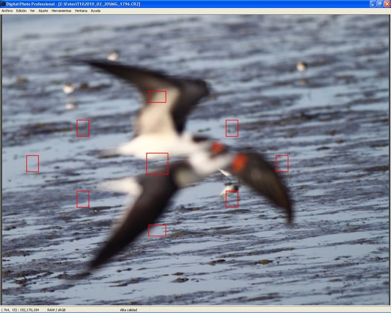

    Yo tengo activada la opción para ver los puntos de enfoque. Si haces la foto visualizado el punto, luego en el programa DPP de Canon, puedes "ver" donde pusiste el foco; eso te permite sacar conclusiones y aprender para la próxima.
    He mirado tu foto en DPP y no tiene la opción disponible. Señal de que no lo usas.
    Tiene lógica lo que dices.
    Aquí tienes lo que muestra mi DPP
    Gracias.
    Según esa captura, al aparecer todos los puntos en rojo, el modo de disparo seleccionado ha sido el de "Selección Automática" (de ahí que estén todos activos). El paso siguiente, sería pensar si el modo de AF lo tenías en ONE SHOT (foto a foto, no apto para movimientos rápidos), Al FOCO (sirve para todo ya que cambia según se desplace el objeto o se quede quieto) -ésta es la que uso- o Al SERVO (en constante movimiento, ideal para seguimientos en los que el objeto se desplaza rápidamente; sobre todo, cuando se cambia la distancia cámara-objeto). Esta opción apenas la uso, por mi tipo de fotos; no por que sea mala opción.

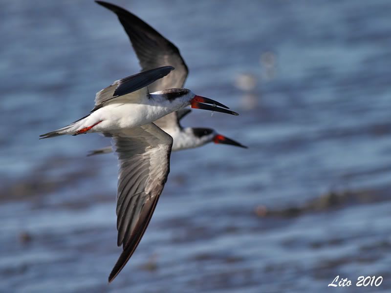

    Con tu permiso y para ayudar a comprender lo que explico, te pongo una captura de una foto. Fue tomada como ejercicio de foco, para los alumnos de Aula de Diseño.

    El foco estaba puesto en modo al servo.

    creo que simplemete se le ha ido el foco entre foto a foto a rafaga y luego lo ha recuperado, las maquinas no son perfectas. fue a rafaga?
    Pues siendo así, teóricamente el foco tenía que ser constante, en todos los puntos que localizara el AF; salvo... que no encontrara contraste suficiente en ningún área suficientemente grande para un solo punto... y se volviera loco yendo y viniendo sin saber cual seleccionar.
    No se si existe "incompatibilidad" entre el modo de Selección Automática junto con el AF Al SERVO (tendría que mirar el manual). Es que no se me ha ocurrido nunca emplear esa combinación.
    Lo suyo, para usar AF Al SERVO, es emplear: Selección punto AF/Manual/Puntual al centro, unido a la Medición Promediada Ponderada al Centro. Este es el sistema que yo empleo. La única variante, ya te comenté, es que uso prioritariamente "Al FOCUS". lo demás, igual a lo descrito. Esto te garantiza que la fotometría y la telemetría la está procesando constante y permanentemente... hasta el mismo momento de terminar de hacer el disparo. Con lo cual, nos garantizamos el mejor resultado.
