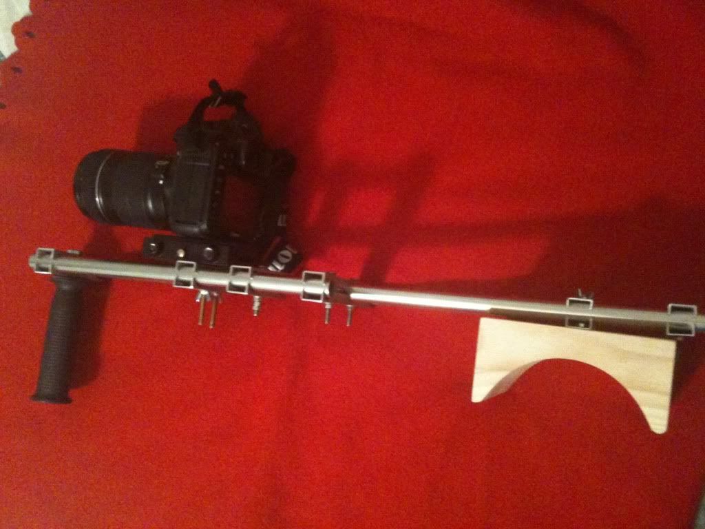

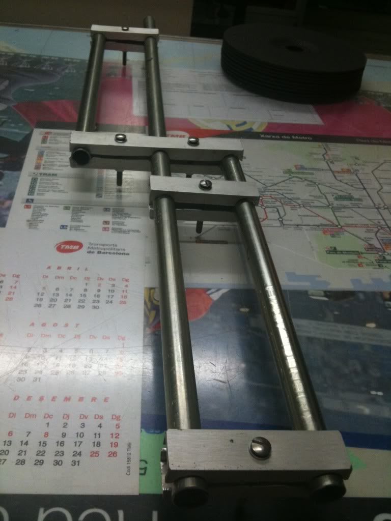

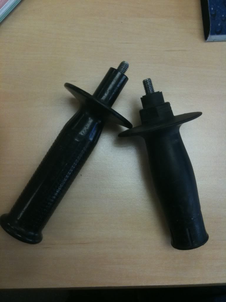

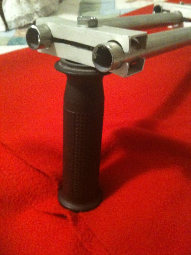

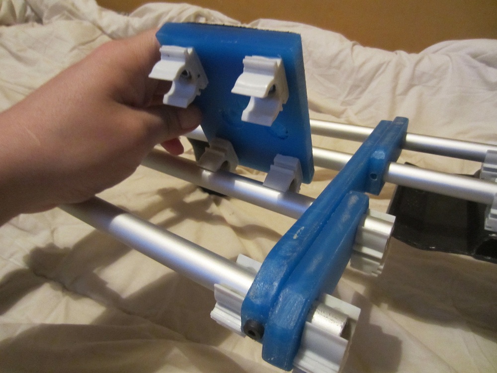

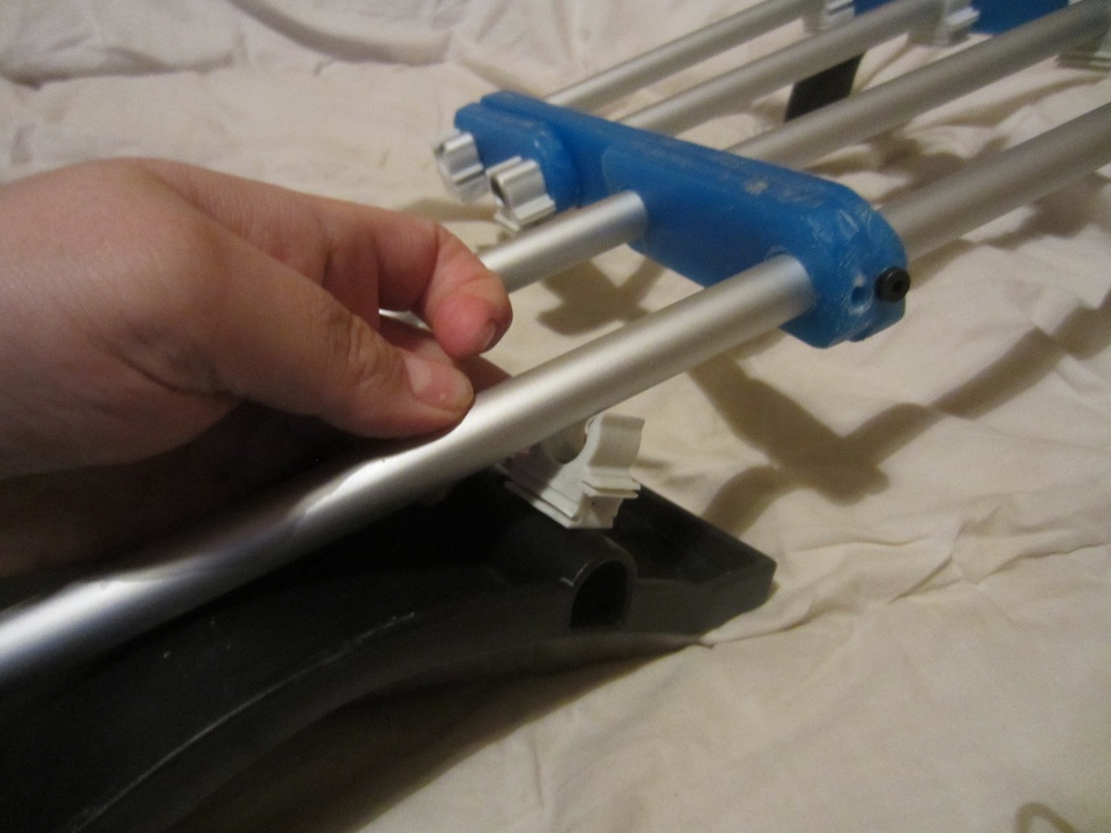

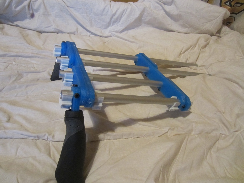

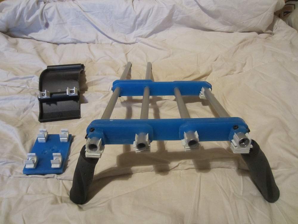

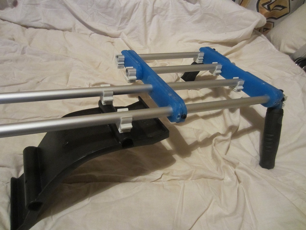

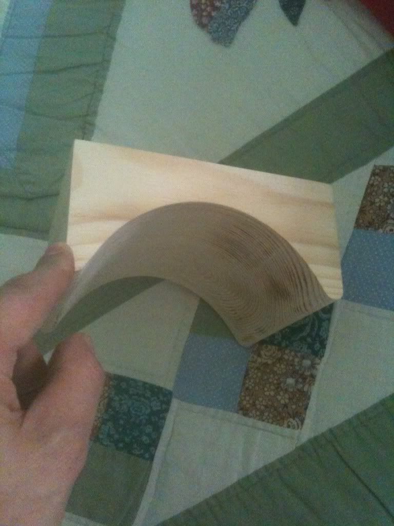

    Hola a todos.
    Os presento mi primer prototipo del soporte para hombro para mi 7D.
    Estoy trabajando con ayuda de otro compañero de otro foro, manu, para poder hacer algo guapo.
    Todavia no esta terminado.
    Os paso fotos de como esta el tema.
    hombrera
    agarradera

    Cuando tenga la hombrera terminada pondre fotos.

    joscado, buena pinta tiene el cacharrejo.
    Me vienen a la mente decenas de dudas, pero por no torturarte demasiado, planteo solo unas pocas:
    1.¿Tienes pensado ponerle algún extra para sujetar a la estructura algún accesorio además de la cámara? Tipo micro, monitor LCD, follow focus,....
    2.¿Tienes pensado utilizarlo de vez en cuando sobre un trípode? Piensas que podría valer la pena apañarle por ahí algún accesorio, agujero de rosca o lo necesario para poder anclar la hombrera sobre un trípode sin tener que desmontar la cámara?
    3.¿Tienes pensado colocar algún portafiltros, bandera para evitar que se te cuele el sol y te haga reflejos o flares al grabar en exteriores?
    Estaré atento a fotos que vayas subiendo, seguro que se me ocurren más preguntas y dudas.
    La verdad que tiene muy buena pinta.
    Poblenou, Barcelona
    539
    Lo de ponerle accesorios al soport nobes nada dificil. Solo hay q poner otro cuadrado de aluminio y hy enganchar el accesorio.
    En referencia al tripode solo hay q poner una zapata manfrotto pequeña en la parte de debajo y solucionado. Hay un compañero en el foro q ha hecho uno mejor q el mio. Ya te pasare el enlace.

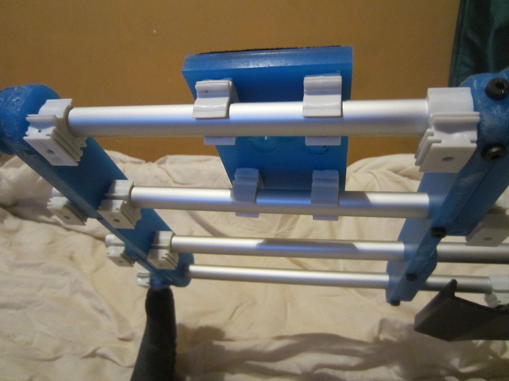

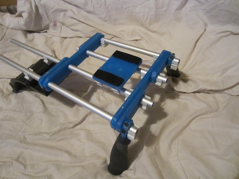

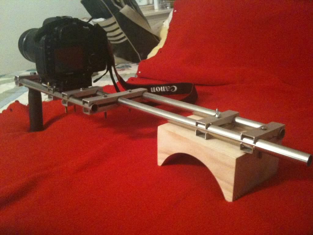

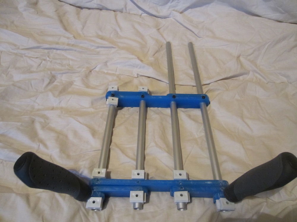

    Hola.. e visto tu soporte de hombro para una Dslr , tambien estoy armando uno , pero que es un poco mas armable o sea con piezas que pueden ajustarse en posicion .. pongo unas fotos para que me den una opinion.. lamentablemente no tengo la camara ( no era mia ,pero me interesaba aprender a construir estos artilugios) asi que este soporte de hombro lo tendre un tiempo asi, solo para mirarlo jaja..
    esta hecho con materiales muy sencillos, barras de aluminio muy estables, tornillos de llave allen,sujetadores de tubo. los cuales son muy precisos y dan mucha fijacion , no permite que la base de la camara se mueva tan facilmente a menos que le hagan presion. una tabla de policromato ( tabla de cortar IKEA) la cual si es un poco complicada cortar pero que consiguiendo quien lo haga seria 0 problema, los agujeros son con brocas sencillas y los puede hacer cualquiera. un detalle ' hacerlo a presion y rapido ya que el material de la tabla se calienta un poco en la friccion y hace que se tire a deformar ,manillas de bicicleta corrientes y como pueden ver lo ajuste con tornillos para que sea fijo. en fin el soporte de la camara y la hombrera se pueden mover con precion y ajustarla donde deseen .. si alguien se interesa podria armar otro para vender y con algun color mas neutro -negro-.
    saludos .
    Poblenou, Barcelona
    539
    Muchas gracias.. me falto agregar que la hombrera le voy a colocar un poco de espuma o algo que ayude a no cansar el hombro . ya que hay que agregar un peso (contrapeso) de 1k aprox para tener la camara en balance... saludos
