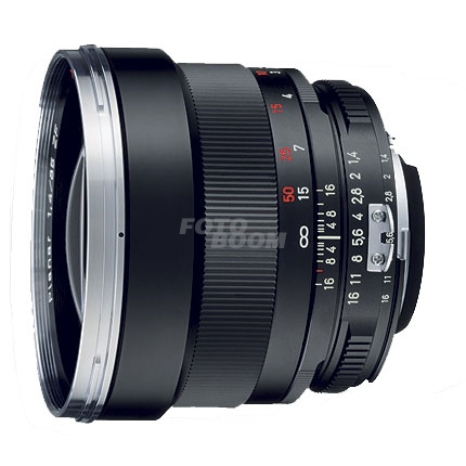

    Y también me encontré con ésta. Una Carl Zeiss Planar 85mm f/1,4, con montura Canon FD.
    Info adicional sobre ésta lente, aquí.
    Pues bien, la pregunta es la siguiente: ¿Realmente, en qué se diferencian?
    Además de los anillos de diafragma y foco, ¿pensáis que a nivel de calidad óptica, luminosidad, hay alguna diferencia?
    Supongo que la diferencia principal entre la óptica de foto y cine, es que la de cine tiene los pasos f stop (¿así les llaman?) suaves, es decir, que giran como el anillo de enfoque, sin trompicones. Además, el recorrido de foco debe ser distinto. Supongo que más largo, para poder enfocar con más precisión?
    Tampoco comprendo por qué en la ARRI hay unos números escritos a ambos lados del anillo que gira, supuestamente de enfoque. ¿Qué utilidad tiene la fila adicional de marcas?

    Sí, son pasos progresivos, no a trompicones como en las de foto, pero no hace falta irte a cine, en video también. La T que comentas será un aviso de que los diafragmas están medidos en T stops, no en f stops, (aunque no estaría mal una W roja a modo de "Warning" por el precio que cuestan los cristalitos); los pasos T son una forma más efectiva de medir la luz que entra teniendo en cuenta ciertas pérdidas que se producen dentro de la óptica, es decir se mide la luminosidad real... mejor explicado en la Wikipedia:
    Cita Iniciado por Wikipedia
    La capacidad que tiene un objetivo para dejar pasar la luz se denomina luminosidad. Una de las maneras de indicar esta luminosidad es mediante el número f que se define como la división de la distancia focal del objetivo por el diámetro de la abertura efectiva. Esta relación da lugar a una escala normalizada en progresión de : 1 1,4 2 2,8 4 5,6 8 11 16 22 32 45 etc.
    El salto de un valor al siguiente se llama paso. El valor mínimo que puede tener el número f es 0,3. Aunque este valor es inalcanzable en la práctica.
    Estrictamente hablando, el número f no depende de la distancia focal del objetivo, sino de la distancia a la que está el centro óptico (el nodo único de una lente delgada con la misma potencia que el objetivo) de la imagen que forma.
    Cuando el objetivo está enfocado "a infinito" esta distancia resulta ser la inversa de la potencia del objetivo (distancia focal). Por tanto al enfocar a otras distancias la luminosidad cambia, reduciéndose. Esta variación está minimizada para que quede dentro de un tercio de paso de la luminosidad teórica aportada por el número f. En cine sí se tiene en cuenta esta variación y se emplean dos números para indicar la luminosidad: el f y el t. El f es calculado y sirve para determinar la profundidad de campo. El t es el número f teóricamente correspondiente a la luminosidad real medida. Estos números no suelen diferir en más de un tercio de paso.
    Lo de los números a ambos lados, son las medidas en pies y en metros, igual que en el de foto, sólo que las tiene una encima de la otra
    En cuanto a lo que comentas de los T stops, la diferencia con respecto al f stop es la forma de calcularlo? O también influye en la construcción de la lente? La forma de las palas o el rango de movimientos es distinta de un objetivo f o uno t, o simplemente son dos formas de medir la luz?
    Esto supongo que ya lo ponen para flipar, no? Que queda muy chulo tanto numerito y así le meten un buen sobreprecio. Je,je. Supongo que será porque en cine usarán mucho la medida en pies, no?
