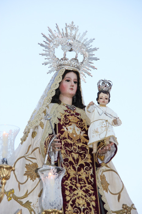

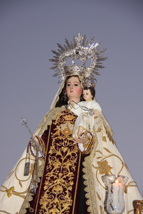

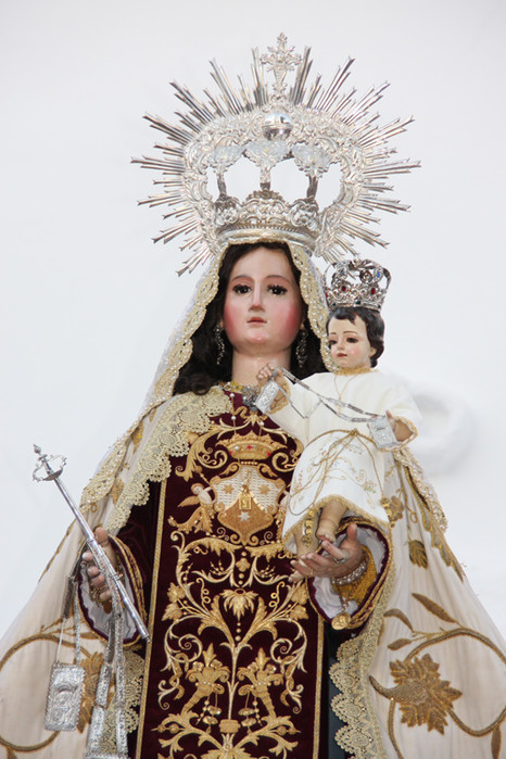

    Buenas:
    Es la primera vez que me han encargado este tipo de trabajo, y pido un poco de ayuda.
    Hice un grupo de fotos, pero he seleccionado las que creo que cumplen el perfil.
    Para orientaros, deciros que, normalmente, el título de anuncio de las fiestas suele ir en vertical (preferentemente, en el lado de la izqda.), por lo que hay fotos (como la 65) que no importa mucho que se vean las antenas, ya que esto lo taparía el título del anuncio.
    Otra cosa: no llevan ningún tipo de edición (están tal cual salieron de la 40D), por lo que admito cualquier ayuda/sugerencia para mejorarlas.
    Y por último: si pensáis que son varias las candidatas y queréis que sea yo quien escoja entre éstas la mejor, pues agradeceré que me las nombréis por orden de preferencia (ej.: 1º) 56, 2º) 49,...).
    Hala, monstruos de las afotos, aquí las tenéis:

    Hola compañero. MI modesta opinión. La penúltima es la que más me gusta, porque para un cartel, es mejor que el fondo sea de color, asi pueden poner el titulo sin que moleste nada el fondo. Espero que te sirva de ayuda. Saludos.

    En mi opinión, tienes un duro trabajo de edición porque creo que ni los tonos, ni las composiciones, ni la nitidez son correctas. Habría que encuadrarlas bien, ponerlas rectas, vigilar los tercios y sobretodo pasarle una buena máscara de enfoque. Luego controlar la exposición, curvas y tonos. Si es para un cartel imagino que las dimensiones de este serán importantes, cosa que tienes que tener en cuenta y como trastees mucho la foto...

    Por supuesto. Yo me quedaría con la primera y con la tercera, son las que más me convencen.
    Y aunque no te paguen, mi consejo es que hagas un trabajo perfecto. Ellos no te pagarán pero quien sabe si alguien a quien le guste el cartel sí lo hace para trabajos posteriores. Un cartel lo ve mucha gente.
    Un saludo y suerte con el trabajo. Cuando tengas alguna editada súbela y te ayudamos si tienes alguna duda.

    A mi parecer una de las cosas que fallan para conseguir algo de equilibrio es el contrapicado que se ha escogido para hacer las fotos (lógicamente si se tiene en cuenta que la virgen estará subida en un paso). También me llaman la atención los alos de color en los bordes en algunas fotos debido al cielo que hay detrás, y que dicho fondo es demasiado luminoso en comparación a la exposición de la figura principal
    Yo me quedaría con la 1º y la 4º, dado que son las que no tienen el problemas de los alos, y lo primero que haría tras corregir la exposición y mejorar el contraste, al tiempo de vigilar un poco las mascaras de enfoque. (si lo has hecho en raw lo tienes chupao..) Lo segundo seria intentar corregir un poco la perspectiva, utilizando si tienes photoshop filtros/distorsión/corección de lente/ y algo de edición/transformación libre.
    Luego tal vez trabajaría un poco el encuadre dentro del cartel, disminuyendo la escala de la virgen dentro del cartel y encajandola en el lado derecho. Aplicaría una mascara y la degradaría en opacidad levemente por el lado por donde cae la tipografía del cartel.
    Espero que te sirva. Un saludo y suerte con el trabajo

    Me gusta la ultima, aunque tendrias que clonar la antena, pero no se la veo algo tirada hacia atras, pero el punto de la luna esta guapo, simpre y cuando no la tape las letras del cartel.
