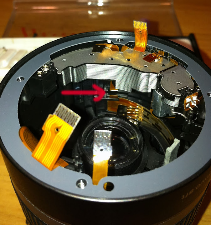

    este finde dejó de funcionarme el AF del 18-55 IS.
    Comprobé que no giraba en sentido horario, pero si en antihorario (si lo movía yo a mano).
    He estado buscando por internet, y como no encontré nada y el objetivo vale 5 duros, me he decidido a abrirlo.
    Bien, nada más abrirlo encontré el problema:
    ¿Dónde podría conseguir un cable plano como el que se ha roto?
    Dispongo de mucho aparto eléctrico desmontado, pero dudo que pueda reutilizar algo, ya que por lo que he observado, esa parte del cable se estira y se encoje cada vez que se mueve el zoom.
    Se ha roto por fatiga.

    En tiendas de electrónica especializada, puedes encontrarlo sin dificultades.
    Probablemente deberás adaptarlo

    Cita Iniciado por Leegoolaas Ver Mensaje
    Ves el cable roto? ves que justo debajo hay como si fuera una superficie con pistas marcadas? Eso es lo que define la posición de AF (es un encoder).
    Es imposible (o prácticamente imposible) soldar una pista de esas al cable o conector (fíjate en la proximidad de las pistas y en el tamaño del conector).
    Lo único que se me ocurre es ir a un servicio técnico canon y preguntar (que me van a decir que nanai de la china) y comprar un objetivo roto por algún golpe.

    Buenos dias,
    ¿ puede ser este el cable ? :Canon 18-55mm 18-55 mm Lens Zoom Focus Flex Cable Parts en venta en ebay.es (finaliza el 19-feb-11 08:43:01 H.Esp)

    Cita Iniciado por Jose Angel Murillo Ver Mensaje
    Buenos dias,
    Un saludo,
    jam
    Pues es muy posible!!!, voy a fijarme bien: Sí, es exáctamente el mismo!!
    Madremía, qué ladrones, 12 euros?? puffff, se han pasao.

    Estoy viendo por ebay.es que hay bastantes partes de estas en ebay.es .
    Incluso estoy viendo que venden packs de 5 unidades a prácticamente el mismo precio (lo más barato que he encontrado, 7€).

    53
    Si va a un circuito el cable va a ser complicado soldarlo con uno normal... ¿y si le pones cinta aislante?
