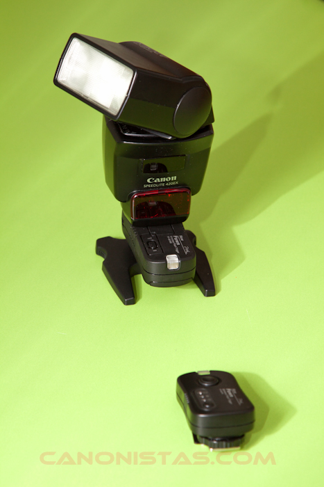

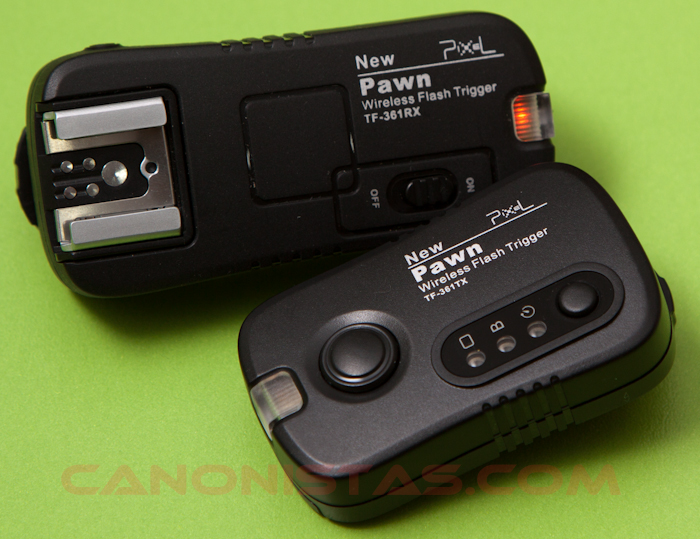

    Wireless Flash Trigger TF-361

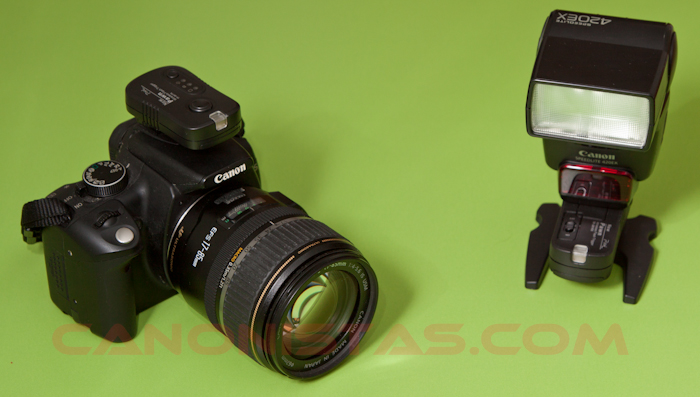

    Hoy os presentamos un kit de emisor/receptor (trigger), que nos permitirá disparar el flash sin tenerlo montado sobre la cámara. Este trigger es inhalámbrico, lo que nos facilita el uso del flash, ya que nos olvidamos de los molestos cables TTL que sobre todo en exterior pueden resultar engorrosos de usar y nos limitan en las distancias entre flash y cámara.

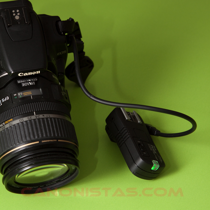

    El dispositivo funciona además como un disparador remoto, para lo que solo hay que usar el cable adecuado de forma que unimos el receptor a la cámara y con el emisor podremos disparar la cámara con 3 modos de disparo, disparo a disparo para situaciones estandar, disparo contínuo y disparo en posición B, además de la posibilidad de demorar el disparo del flash 3 segundos. También nos permite despertar del Stand By la cámara con una pulsación y con una segunda realizar el disparo.

    - Emisor: Un emisor que situaremos sobre la cámara, en la zapata donde debería ir montado el flash. Este dispositivo es el que enviará la señal al receptor para que el flash se dispare cuando hagamos la foto. Como podeis observar en la foto anterior, el emisor dispone de una rosca para ajustarlo a la zapata del flash asegurando así su funcionamiento y que no lo perdemos, muchos de los que usais trigger habreis notado como algunos sin ajuste tienden a salirse con bastante facilidad.

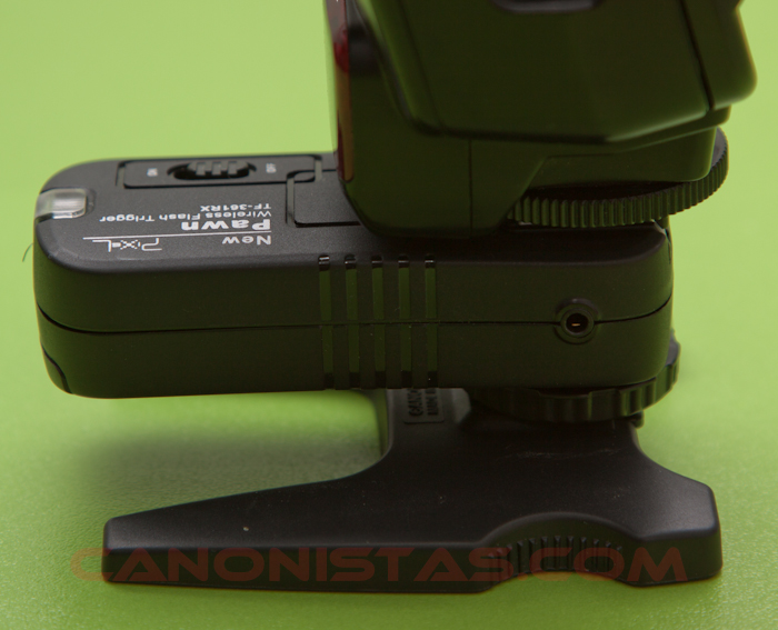

    - Receptor: Se trata de un dispositivo que incorpora una zapata sobre la que podremos montar el flash, de forma que reciba la señal del emisor y dispare el flash que tenga conectado. El receptor dispone de una rosca universal de trípode (tamaño 1/4), para poder ser montado sobre cualquier trípode y de una zapata de flash para poder ser montado sobre pies de flash tipo B.
    - Cables de conexión: Se incluye también una serie de cables que nos pueden servir en situaciones especiales. 1 cable disparador, que nos facilitará disparar la cámara pulsando el botón de disparo del emisor, a modo de disparador remoto. 1 cable para la conexión a PC y un jack conversor por si lo utilizamos con flashes de estudio.

    - Dispositivo Wireless 2,4GHz
    - 16 canales de funcionamiento
    - Alcance entre emisor y receptor 80m
    - Sincronización 1/250 seg.
    - 3 modos de disparo: One Shot, modo continuo, modo B. Posibilidad retardo 3 seg.
    - Vida util baterias: 1 año emisor. 400h receptor.
    - Medidas transmisor: 65.5 x 39 x 28 mm.
    - Medidas receptor: 81 x 38.5 x 29.5 mm.
    - Se suministra con baterías y manual en inglés.
    Es posible comprar más receptores por separado para poder disparar más de un flash simultáneamente.
