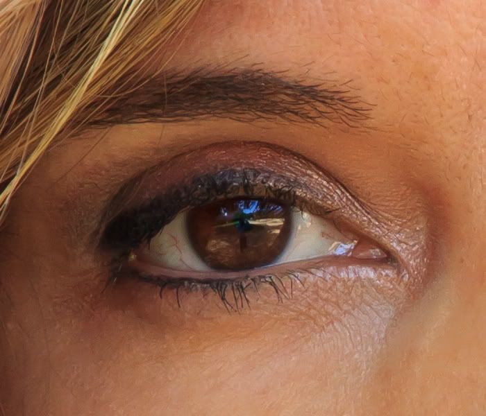

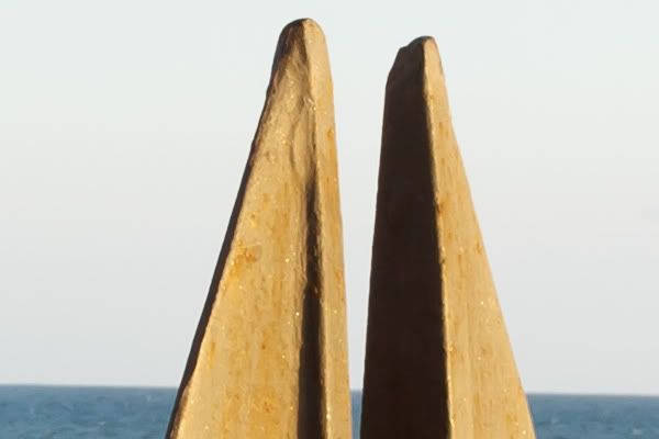

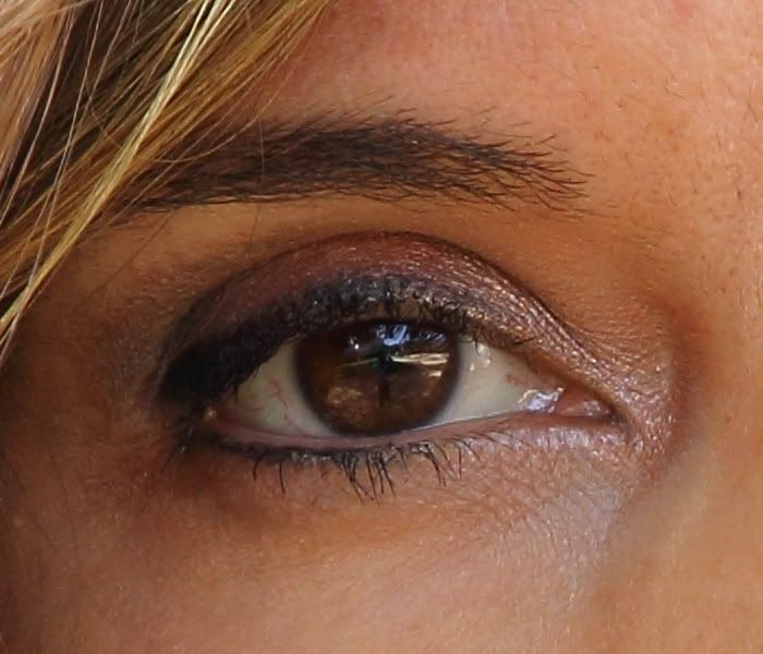

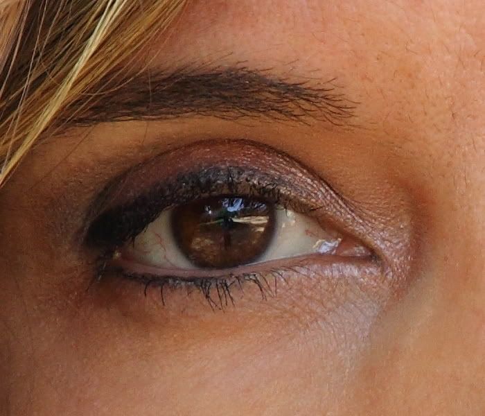

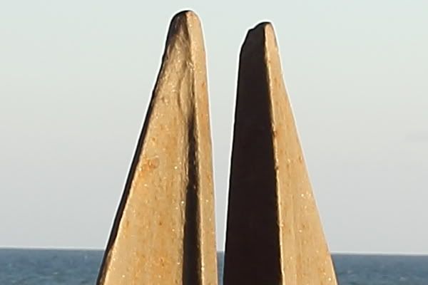

    Aquí pongo unos ejemplos para ver que el DPP se crea un borde negro al darle máscara de enfoque. Está al 6.
    DPP:
    LR:
    Y en este otro ejemplo, me gusta más la definición que consigue LR:
    DPP:
    LR:
    Canon 60D + 15-85 + 50mm 1.4

    Cita Iniciado por DrPhoto Ver Mensaje
    DPP:
    LR:
    DPP:
    LR:
    Hola compañero!
    Después de haber probado y jugado mucho con LR, ACR, PS y DPP, debo decirte que no hay con qué darle al programita de Canon. Colores reales y definición sin comparación! El flujo de trabajo mío es DPP y cuando tengo algo más que hacerle, que las hay por supuesto, DPP...Tiff...ACR para trabajar por zonas. El Ps no lo toco hace más de un año (y eso que tengo el original!!!). Si alguna vez tengo que usar el PS lo haré sin remordimiento, pero hasta ahora, la verdad, no lo necesité.
    Te quiero dar un humilde consejo: no uses la máscara de enfoque del DPP, porque lo estás haciendo mal. Estás usando la máscara como si fuera el LR y es bien distinto. Te aconsejo que trabajes sólo con la nitidez de la pestaña RAW (aunque la de jpg no está nada mal) y vas a lograr resultados increíbles. Cuando tengas ganas de jugar un poco, entonces investigá con la máscara de enfoque, primero comparando con la nitidez y luego jugándote a fondo. Cuando la manejás bien es muy buena, pero puede complicarte la vida, como en esa foto que ponés. Es obvio que está muy mal utilizada. Probá con la nitidez sola y vas a descubrir algo desconocido.
    Un abrazo y suerte!

    Cita Iniciado por Johnny_G Ver Mensaje
    Un abrazo y suerte!
    Johnny
    Hola
    Pues resulta que no uso nunca el modo "nitidez" porque lo veo de peor calidad que la máscara de enfoque. Compara la imagen de LR con esta que pongo ahora en modo "Nitidez 6". Mira las pestañas de abajo, o el pelo, para ver que LR consigue más definición. Además con el modo nitidez aparece como un ligero ruidillo. Ya me cuentas como lo ves...

    La verdad es que para saber de qué estamos hablando necesitaría tener conmigo la foto y trabajarla. No sé qué configuración tenés en el DPP para obtener ese resultado, ni que tratamiento adicional le pusiste.
    Por ejemplo, te sugiero echar un vistazo a: Preferencias/paleta de herramientas. Allí vas a encontrar, abajo de todo, la posibilidad de determinar el ajuste de reducción de ruido por defecto. Seleccioná "Ajustar como predeterminado" y poné todos los valores en cero. Después de eso volvé a trabajar la foto.
    Abrazo y contáme, por favor.
