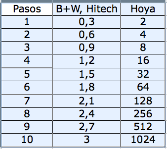

    Una tabla de equivalencias:
    Los B+W, Hitech, etc, cuentan en tercios de paso. Los Hoya son potencias de 2 (2 elevado a ... )
    Salud

    entendiendo que lo que buscas es un filtro cuadrado para colocar en el portafiltros de la serie P, lo único que yo conozco en el mercado ahora mismo con esa graduación es el nuevo Hitech Pro Stop de 85mm. Lo tienes de 6, 7, 8, 9 y 10 pasos.

    lo suyo seria como dice Lamborena un filtro de 85mm de nd3.0 (9 pasos) que es el que te entra en el portafiltros cokin serie P.
    Otra cosa seria los filtro tipo nd400 que son de rosca y tendrias que comprar uno para el diametro del objetivo que vas a emplear, y si van a ser de mas de una medida anillos adaptadores.
