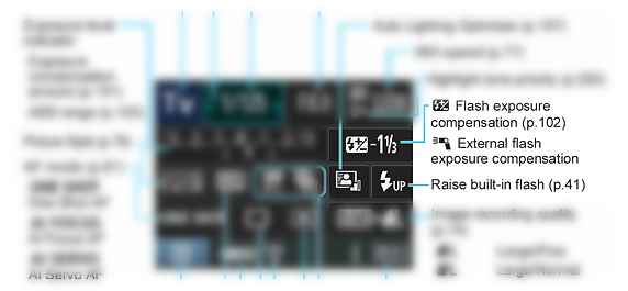

    Hola chicos,
    acabo de comprarme una canon 1100D y tengo una duda:
    ¿es posible cambiar el comportamiento del flash integrado en modo manual ("M")? Es decir, en el monitor veo los distintos parámetros que puedo variar, como la apertura, el tiempo de exposición, etc. También veo el icono del flash (a la derecha, abajo), pero esto no lo logro variar. En caso de que sea posible, cómo hacerlo?

    Hola bryanzm, hay dos iconos en la pantalla de ajustes del disparo en modo M: uno sirve para levantar el flash, y otro para regular la compensación de la exposición con flash: con sólo situarte encima de él, moviendo la ruedecita, puedes compensar la exposición desde -2EV a +2EV, que viene a ser la intensidad.
    Mira en la página 20 del manual de instrucciones. Ambos iconos se sitúan en la parte derecha, justo debajo del indicador de la apertura. En primer lugar tienes la opción de compensar la exposición, que es la que buscas tú, y debajo la de simplemente levantar el flash.
    En la imagen siguiente (en inglés), respectivamente, se indica "Flash exposure compensation" y debajo "Raise built-in flash":
    Última edición por medianton; 21/02/12 a las 22:47:14
