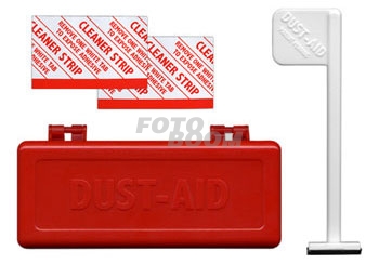

    Hola:
    Yo poseo y he probado este kit de limpieza:
    Me ha ido perfecto para la limpieza de mi 400D.
    Ahora estoy pensado en comprar, por su sencillez y porque me han hablado muy bien de él, este otro producto.
    Como es natural no es necesario desmontar la cámara para extraer el sensor y limpiarlo
    Un Saludo.

    Cita Iniciado por Josean0 Ver Mensaje
    Hola:
    Yo también utilizo este producto por confianza, no me arriesgo a limpiar con cualquier cosa y de cualquier forma el sensor de la cámara
