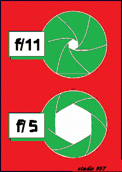

    -Y para entender esta escala debemos saber que es el diafragma ,En una cámara, el mecanismo que controla el tiempo de exposición es el OBTURADOR y el que regula la intensidad de la luz se denomina DIAFRAGMA, que actúa estrechando el cono de luz que penetra por el objetivo.
    Actualmente se ha adoptado esta escala como standard de valores de luminosidad para cada una de las posiciones a que puede cerrarse el diafragma sea universal para todos los formatos y objetivos.
    f/1 - f/1,4 - f/2 - f/2,8 - f/4 - f/5,6 - f/8 - f/11 - f/16 - f/22 - f/32 ....
    Esta escala y la de tiempos prácticamente son las únicas que el fotógrafo debe memorizar; y es importante comprender desde el principio que cuanto más bajo sea el número f, mayor es su luminosidad y que cuanto más cerrado está el diafragma, mayor es su número f.
