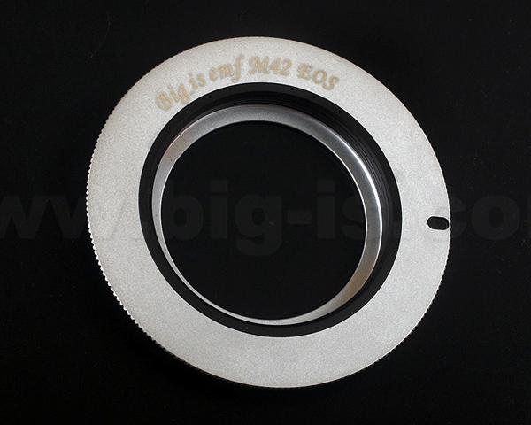

    Hola, ¿me podrías decir dónde has comprado el anillo?. Tengo el mismo problema que tú, es decir, no puedo diafragmar un Helios 44m-7 58mm f2 porque el anillo adaptador no presiona la palanca que hace que se pueda mover el diafragma. Lo que necesito es un adaptador M42 a Canon EOS que presione la palanca que deja accionar el diafragma. He buscado por ebay y todos los adaptadores son normales (como el que tengo) o con chip de confirmación de enfoque, que no me interesa.
    Hago extensiva esta duda para cualquiera que sepa responder a mi duda.
    Lo más sencillo es que compres un adaptador m42-EOS con reborde (flange)
    http://www.ebay.es/itm/EMF-AF-Confir...item1c13458feb
    Predeterminado Re: Ayuda ¿como diafragmar un objetivo manual?
    Cita Iniciado por piparmin Ver Mensaje
    ¡¡Gracias!!!, esto es lo que andaba buscando. Se puede hacer un apaño al pin que presiona el engranaje para poder diafragmar, pero por el precio de este adaptador no me merece la pena andar con chapucillas.
