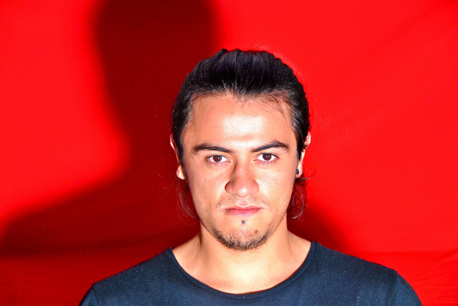

    El contraste sería la diferencia de tonos entre la parte de luz y de sombra. Independientemente de sea luz dura o suave. Normalmente es más fácil identidicar la luz dura con fuertes contrastes. Para romper un poco con esta idea te dejo una foto propia que combian dos luces duras (luz solar y flash desnudo) pero donde el contraste es bajo:
    Ejemplo
    (Fijate en la sombra debajo la barbilla)

    Perfecto, me habéis aclarado la duda, entonces lo que define la luz dura no es el contraste si no solamente la clara delimitación de la zona de luz y la zona de sombra y puede haber luz dura de bajo contraste. Es que en algunas ocasiones leyendo sobre el tema veo que se tiende a equiparar luz dura y alto contraste y por eso dudaba, muchas gracias a todos!!
    Newet, esa sombra bajo la barbilla es la única que delata que la luz es dura, gracias por el ejemplo.
