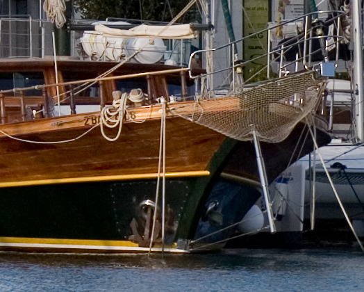

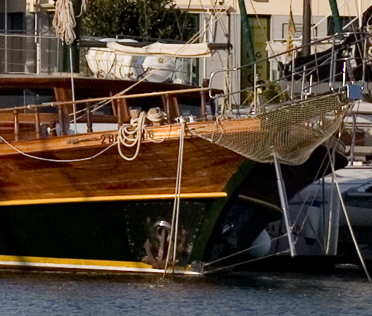

    Ahora os voy a poner algunas fotos con sus correspondientes recortes al 100%. No son un test hecho con rigor, símplemente ayer salí a probarlo cuando caía el sol y ahora posteo lo que salió. Todas están hechas a máxima apertura (f3,5) y ninguna tiene máscara de enfoque, sólo ajustes tonales, salvo un ejemplo al final.
    Y un ejemplo con máscara de enfoque:
    Creo que bajo estas condiciones, el objetivo se comporta francamente bien. Es una buena alternativa para ir ligero y no dar tanto el cante como llevando el copito.

    Pues viendo los recortes a 100% y teniendo en cuenta que son a maxima apertura y que la luz no era muy alla se ven unas fotos muy buenas
    A ese viejo objetivo todavia le quedan muchas fotos que hacer
    Disfrutalo

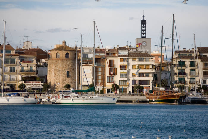

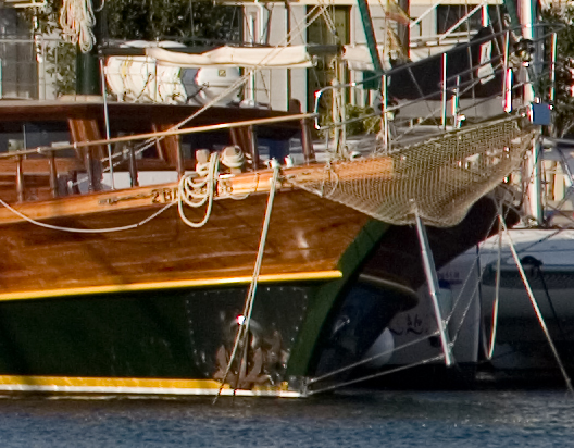

    Bueno, al final me he escapado hoy después de comer y he hecho un pequeño test a toda prisa, ya que no tenía mucho tiempo.
    He comparado el Canon 70-200 f4L a 135 contra el CZJ Sonnar 135 en una 5D, a f4 y f8, para dar una idea del resultado del mismo.
    El resultado os lo adelanto. En nitidez gana el Canon. Podría ser que el enfoque del Zeiss no estuviera fino al 100% y eso afectara en el resultado. He utilizado un adaptador con chip de confirmación de enfoque. Con Live View hubiera sido un test más fiable, pero la 5D no tiene. En cuestión de viñeteo, colores y bokeh, sin embargo gana el Zeiss.
    Si observais inconsistencia entre los colores de las fotos, es porque aunque estaba soleado, había algo de nubosidad que iba pasando delante del sol. Por desgracia, no tenía tiempo para esperar a que pasaran las nubes.
    Las fotos completas están redimensionadas al 25% para que se pudieran subir al foro (haced click sobre ellas para verlas más grandes) y tanto ellas como los recortes al 100% están sin ningún tipo de máscara de enfoque.
    Ahí van las fotos con sus correspondientes recortes al 100%:
    Canon 70-200 f4L (alias copito) a f4:
    Carl Zeiss Jena Sonnar 3,5/135 a f4:
    Recorte centro copito f4:
    Recorte centro CZJ135:
    Recorte esquina copito a f4:
    Recorte esquina CZJ135 a f4:
    Copito a f8:
    CZJ135 a f8:
    Recorte centro copito a f8:
    Recorte centro CZJ135 a f8:
    Recorte esquina copito a f8:
    Recorte esquina CZJ135 a f8:
