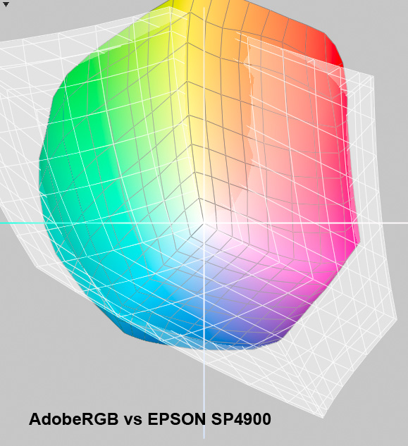

    En esta comparativa vemos el mismo sRGB comparado con una EPSON Stylus Pro 4900.
    Este caso es curioso por que el gamut de color que puede pintar esta máquina es, en muchas zonas, muy superior al espacio sRGB. Tanto es así que nos atrevemos a dar una paso más y compararlo con el AdobeRGB.
    Es obvio que no lo cubre. El AdobeRGB sigue siendo un espacio enorme comparado con lo que podemos imprimir, pero la cosa está evolucionando mucho.
    Tanto es así que en estos momentos, la gama de colores que permite un equipo como la Stylus Pro 4900 es muy superior, en líneas generales, al de una Lambda, como podemos apreciar en la imagen anterior.
    Pero al igual que en otros ámbitos de la vida, la potencia sin control no vale para nada. Disponer de un equipo con unas posibilidades tan grandes no sirve de nada si dicho dispositivo no está correctamente calibrado para que los colores resulten fieles. Al igual que un monitor calibrado, las impresoras han de ser caracterizadas para que imprima no solo una muy extensa gama de colores sino que dichos tonos sean fieles al original. Y eso es mesurable por que existen herramientas para ello.

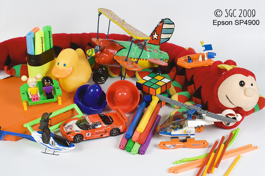

    Verás, aquí te pongo un ejemplo de cuánto influye el perfil utilizado en el resultado de la foto.
    Este bodegón casero que me preparé con juguetes de mis hijos, pretendía reunir una serie de colores que intuía complicados, cuando no imposibles, de imprimir e incluso, en algunos tonos, de visualizar.
    La foto se realizó con una Canon 50D que tuve ocasión de probar. El archivo RAW generó un TIFF de 16 bits en Adobe RGB y a partir de ahí el resto de variaciones.
    Esta es la foto con el perfil Adobe RGB:
    La siguiente está convertida a sRGB. Cabe destacar que quien no vea diferencias con respecto de la anterior es que su monitor no alcanza más allá del sRGB ya que los cambios son enormes:
    A continuación muestro la misma foto convertida a un perfil proporcionado por uno de los laboratorios de referencia de Barcelona.
    Se ha utilizado el modo de conversión Colorimetrico Relativo. El cambio, respecto de las anteriores, debería de ser notable incluso en monitores sencillos:
    La siguiente se basa en la misma conversión al perfil del laboratorio pero usando la opción de conversión Perceptual:
    Visto esto, nos queda claro que si enviamos esta foto de los juguetes a ese laboratorio usando una impresora como la indicada, el resultado debería de parecerse mucho a estos últimos, dependiendo del modo de conversión usado. Lo que está muy claro es que estamos a mucha distancia de conseguir, con esa impresora, cubrir la gama de colores del Adobe RGB e incluso del sRGB.
    Por otro lado, si cuando vamos al laboratorio a sacar una copia en grande de un foto importante les pedimos que nos la impriman en equipos con un gamut mucho mayor como sería un EPSON SP 4900, entonces el resultado debería de ser algo parecido a esto:
    Como podemos observar, nada que ver con la impresión Lambda.
    En cualquier caso, siempre se supone que sea la impresora que sea está calibrada convenientemente, de lo contrario los resultados pueden ser peores de lo esperado de ellas.
    Y ahora respondiendo a tu pregunta, Alejandro, te diré que es en Photoshop donde puedes convertir y previsualizar cómo te van a quedar tus fotos una vez les apliques el perfil del equipo del laboratorio, sea el que sea. Existe la opción de enviarles la foto en Adobe RGB o sRGB, el que ellos prefirieran, pero sin perder de vista los posibles cambios a los que será sometida tu foto.
    Dicho de otro modo, cuando recibas tu foto impresa deberías de compararla con tu foto vista en pantalla pero con el perfil de la impresora aplicado, de lo contrario el disgusto estará servido.
