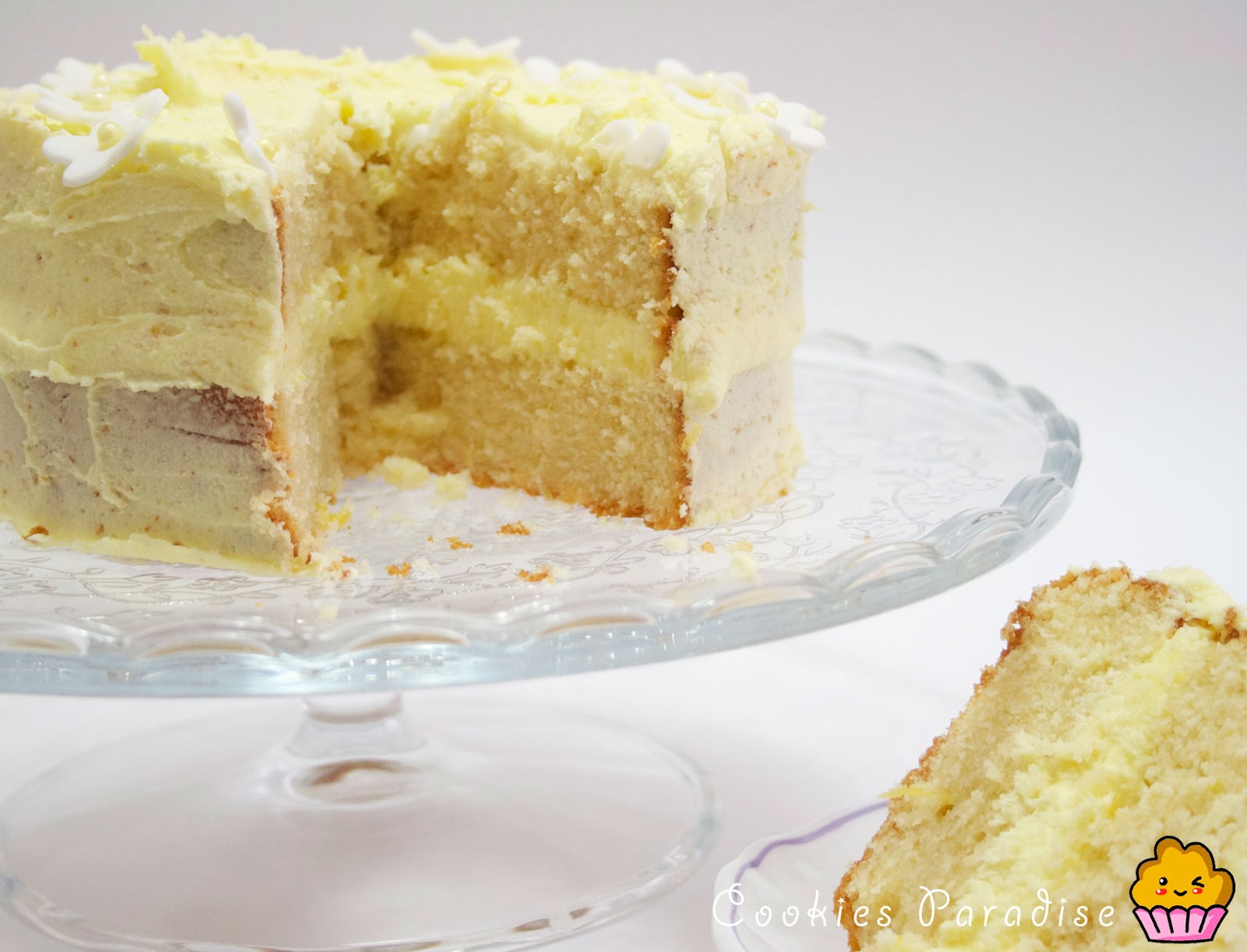

    Tengo un blog de Cupcakes y Tartas, la verdad es que no sé por donde empezar, debo hacer muchas cosas mal por eso he entrado aquí para aprender de todos vosotros. Os pongo una foto para que alguien me recomiende y aconseje, púes yo ve las fotos muy quemadas, o salen oscuras o muy quemadas, fotografio Tartas y Cupcakes, normalmente les pongo un fondo blanco y con luz natural, pongo la camara en manual, os dejo la foto a ver si la veís muy mal, gracias!

    Me dan ganas de comerme la tarta, es una foto apetecible, incita. Me gusta mucho. Felicidades.
    Lo malo:
    Le falta foco en la tarta, está quemada creo. Para ver mejor lo que está mal pon los exif.
    El fondo está muy bien.
    Tienes que medir bien la luz en el sitio adecuado.
    Pon más fotos tan preciosas.

    Sarape gracias por tu opinión! estaba deseando que lo hisieras, había visto como comentabas otras fotos y pensaba....me gustaría que lo hiciera a mi, Vale, le falta foco a la tarta, que me recomiendas? despúes no se que son los exif Sarape . El fondo es una cartulina Blanca. Intentaré aprender....y te voy a hacer caso, te voy a poner muchas fotos! besitos y mil gracias!!!
    En esta foto de cupcakes....me encanta....este dia me gustaron mucho....no se como desenfoque la parte de atrás la camara, estaba manual, cuando son primeros planos si que he notado que desenfoca bien. Pero este dia estaba manual, no se como lo hice, a partir de este dia, algo se cambio en la camara sin querer y ahora salen muy quemadas, la estoy tocando para todo.... porque nunca me gustan, claro que no tengo ni idea de usar la camara, pero ni idea!

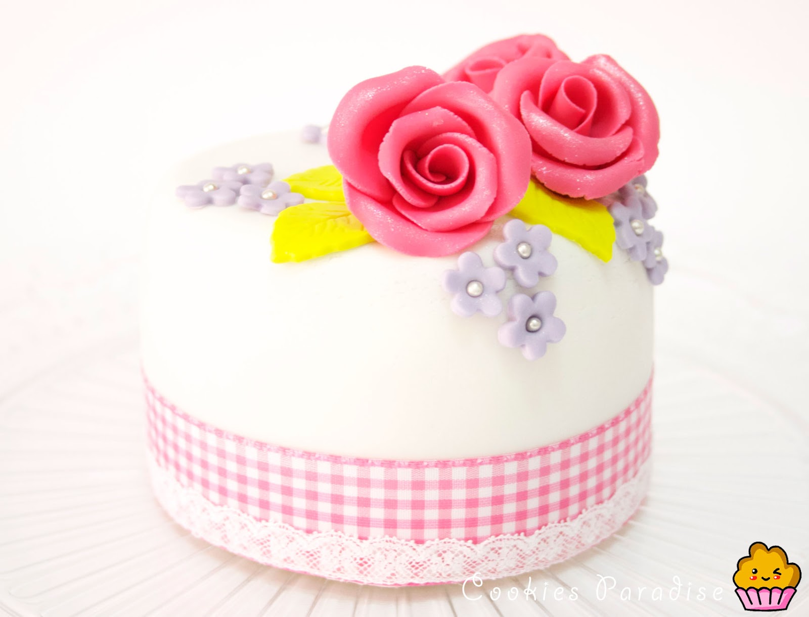

    Y esta foto de la tarta no me gusta nada ( y es de las que me quedaron mejor) pero claro, despúes de estar todo el día haciendo la tarta...tenía que hacerle fotos!! Se nota que esta muy quemada (se me muy falsa) pero si no era así... me quedaba oscura! Yo lo que quiero conseguir son fotos naturales y suaves para mi página de pastelitos...lo conseguiré? Dame tu opinión de la tartita, gracias!

    Hola rvelazquez. El punto de vista me parece muy adecuado (normalmente se tiende a hacer un picado muy exagerado, pero desde donde tú tomas las fotografías me gusta). Como no tienes los exif (datos de la fotografía: cámara, focal, diafragma, obturador, iso, etc. etc.) no te puedo decir gran cosa; pero me parece a mí que deberías usar un diafragma más cerrado (número más alto; vg. f16) para que te salgan más partes enfocadas de los dulces, por lo tanto utilizar una velocidad del obturador lenta y eso te obliga a usar trípode; pero el resultado vale la pena. También más contraste para acentuar más las sombras y luces; a lo mejor algo más de saturación (pero poco); es mejor que midas en la zona donde hay más luz para que así la cámara no queme la foto. ¿Has probado a poner un mantel, servilleta, un paño de encaje o ganchillo, plato, cuenco, etc. etc. como base de los dulces? Creo que realzaría la foto. Y por supuesto como muy bien dices como la luz natural no hay nada. Saludos.

    Preciosas fotos, apetecibles, te voy a agregar como fuente XD.
    Los datos exif son los datos de como se tomó la foto. En photoshop se ven en Archivo/Información de archivo.
    Hay muchos datos, pues solo necesitamos
    Velocidad
    Valor de apertura
    ISO
    Distancia focal
    Pero he visto que usas Picasa y ahí no sé verlos. Busca en la ayuda.
    Cómo ha dicho Paco T tienen un ángulo muy muy bueno, la compo es lo más importante, lo demás se aprende en tres tardes.

    Los exif van alojados en la misma foto y al colgarla en el foro se colocan automáticamente debajo de la foto en tu galería. Si no te salen es que seguramente al procesar la foto debes tener alguna casilla del programa deshabilitada. Viendo los exif de tus fotos insistir en lo que te dije antes. Los más importantes, como dice sarape, son: velocidad del obturador, apertura, valor ISO. Para el tipo de fotografía que tu quieres hacer los más importantes son apertura e ISO. La apertura del diafragma te va a dar la profundidad de campo (pdc) que es la parte de la foto que sale enfocada. Y si te fijas la apertura es f/5 en la primera y f/5,6 en la segunda que son unas aperturas muy grandes. Para que te salga más foto enfocada cierra el diafragma poniendo valores más cerrados como por ejemplo f/16 o incluso más. El valor ISO es la sensibilidad que le damos al sensor para captar la luz que le entra por el objetivo. Cuanto más valor (número alto) más luz recoge, pero en contra tiene que si nos pasamos de un cierto valor y según con qué cámara pues la foto se puede generar con mucho ruido y eso no queda bien. Veo que has usado un valor ISO muy alto (1600). Con un valor 100 ó 200 sería más que suficiente. Y para hacer esto necesitas un trípode porque al tirar con un valor de apertura tan cerrado y un ISO tan bajo te va a exigir una velocidad muy lenta y a pulso te salrá movida la foto. Por eso, para este tipo de fotos necesitas con toda seguridad un trípode para tirar las fotos con una velocidad pequeña, apertura pequeña e iso pequeño o bajo. Aunque hay más cosas, como por ejemplo la distancia focal y la distancia real al sujeto para la pdc, no te compliques más las cosas y practica con estos tres parámetros de momento. Y repito lo de Sarape, lo más importante es la composición de la foto (aquí está la mano del artista), y tu has compuesto muy bien tus fotos. La técnica se aprende con la práctica y el tiempo. Saludos de nuevo.

    Haz la medición de luz en una zona mas clara, bloquea la medición reencuadra y dispara a ver q tal.

    Impresionante, toy anonadado. Pasanos ese blog que nos registramos todos (o lo que se haga en los blogs)
    Ni idea de Fotografía, con una 400D (que presumo de 2ª mano). A ISO1600!!, sin Perfil, a f/5.6 y encima te salen unos pastelitos que dicen 'comeme!'. El pastel-sombrero de la cintita a cuadros rosas me pido uno para mi cumple, jajaja. Pero si es que hasta te ha salido bordao el Logo y la firma!.
    Veo que la foto de la magdalena con una cosa encima y una florecita rosa la has recortado a tu gusto. Pues vale
    Para disparar en "M" Manual, has de saber Fotografía o que estás haciendo (que es lo mismo).
    Ya pillaste trípode. Mira de usar el temporizador o un cable disparador para que no salga movida la foto
    A ver si consigues que alguien te pase unos videotutos de Fotografía. Un librito con lo básico siempre es de gran ayuda. Yo diría que obligado.
    Suerte en la empresa.
    (hacía años que no veía una perlita de dulce!, que ricas!)
