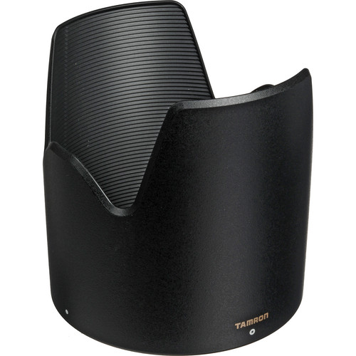

Tema: Ayuda Perdi mi Parasol Tamron 70-300 VC Usd
    jun 2012
    46
    Predeterminado Ayuda Perdi mi Parasol Tamron 70-300 VC Usd
    Pues eso, que no se donde cojones está y lo doy por perdido.
    ¿con cual puedo reemplazarlo?
    le vale cualquiera de 62mm?
    es que el parasol original es muy vasto.
    http://www.bhphotovideo.com/images/l...ges/745158.jpg
    Le vale un parasol mas pequeño?
    Portugalete (Bizkaia)
    7.575
    Cada objetivo tiene asignado un modelo de parasol (original o clónico) con una forma diseñada en función de su focal y del tipo de sensor al que va diseñado el objetivo. Si le pones cualquier otro luego te pueden aparecer problemas varios como el viñeteo a algunas focales o entrada de luz indeseada por poner un parasol más pequeño. Te guste la forma o no el correcto es el que es y no se debería poner otro.
    jun 2012
    46
    Muchas gracias, ya ordené el Original, lo encontre en bhphotovideo 27 usd hasta la puerta de mi hogar.
  1. Ayuda: perdi mi CD de Canon 50D.
    Por tomìa en foro 50D
    Último mensaje: 24/10/10, 21:56:07
  2. Perdi mi disco de instalacion
    Por yoyigo8 en foro 550D
    Último mensaje: 09/09/10, 11:48:12
  3. 5Dmk2: PERDÍ TODAS LAS FOTOS!! AYUDA!!
    Por ProfetaParanoia en foro 5D Mark II
    Respuestas: 33
    Último mensaje: 16/03/10, 15:23:03
  4. lo perdi, como lo consigo????
    Por oski en foro 40D
    Último mensaje: 10/02/09, 14:14:20
  5. Acabo de llegar .. y ya me perdí
    Por moneypenny en foro Presentaciones
    Último mensaje: 17/12/07, 18:37:14
