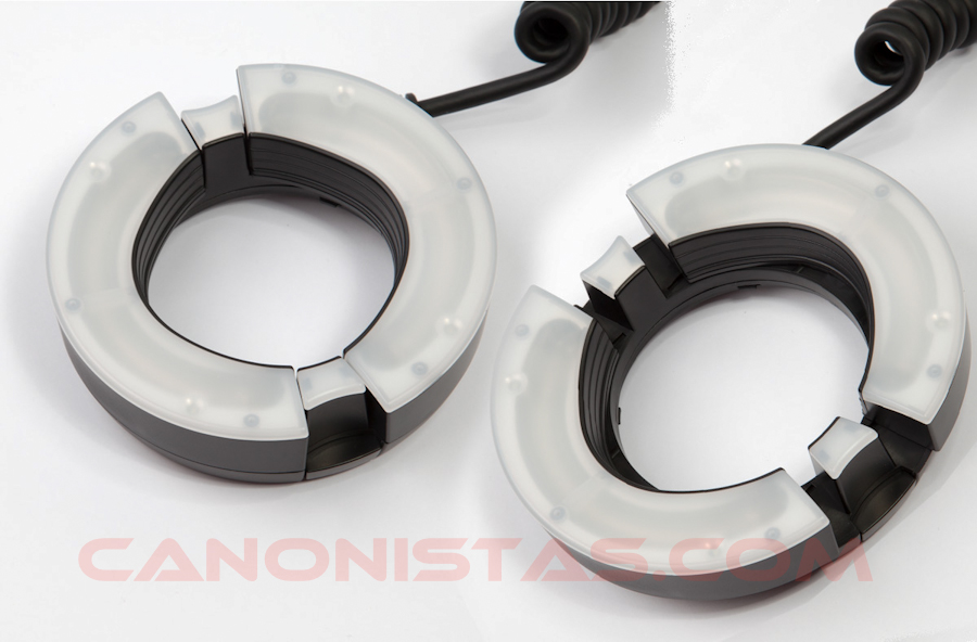

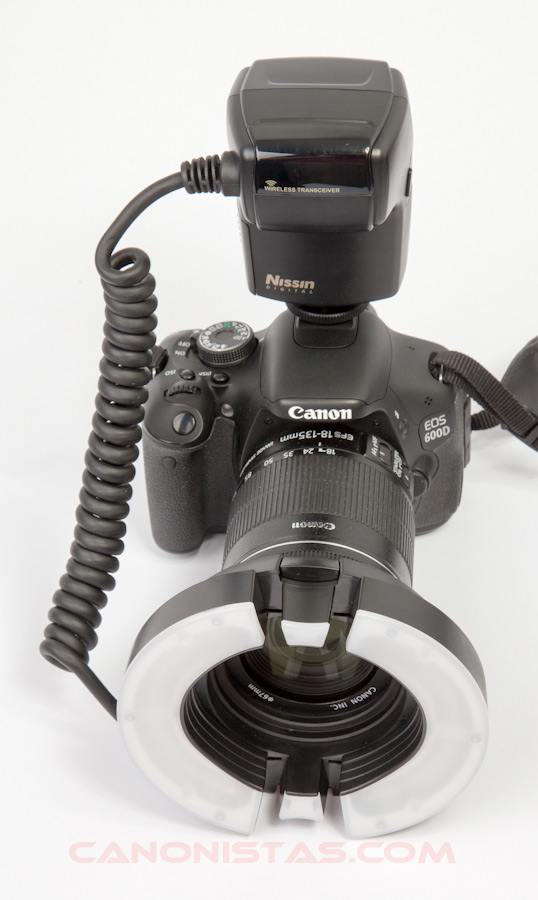

    Nissin MF18 Macro
    Todo el que ha practicado la fotografía macro o de aproximación sabe de la necesidad de una buena iluminación. Un flash de anillo nos aporta como ventaja que la luz parte del mismo perímetro del objetivo y no de la parte superior de la cámara, por lo que va a ser totalmente frontal, esto es importante con distancias cortas, ya que si disparamos con el flash sobre la cámara nos podemos encontrar con desagradables iluminaciones.
    Nissin nos presenta un flash profesional para fotografía macro que siguiendo la línea de la marca trata de aportar un flash de calidad a un precio competitivo que podemos encontrar para cámaras Canon y Nikon con un número guía 16 a ISO 100.
    Amplia compatibilidad
    Se trata de un flash compatible con la mayoría de objetivos, de serie se nos darán anillos para poderlo montar en objetivos de diámetros 52, 58, 62, 67, 72 y 77mm además de poder comprar opcionalmente anillos para 49, 55 y 82mm. Su diseño de anillo partido, nos permite utilizarlo tanto en objetivos de menor diámetro como de mayor diámetro al poder expandir el anillo. Esta amplia disponibilidad nos va a permitir poder usarlo con todos los objetivos macro y con casi cualquier objetivo del mercado a excepción de los grandes teleobjetivos cuyo uso no tendría sentido en la fotografía macro.

    Control total: Función Macro fino
    Con el Nissin MF18 Macro tenemos un control total de la luz, ya que podremos controlar cada una de las mitades del anillo por separado, pudiendo configurar el disparo de cada mitad desde plena potencia (1/1) hasta un 1/64 de potencia o incluso dejar uno de ellos sin disparar.
    Pero además tenemos el modo de Macro Fino, que nos permite un control preciso de la luz desde 1/128 hasta 1/1024 de potencia en pasos de 1/6 EV para lograr una precisión de microscopio y conseguir la iluminación buscada.

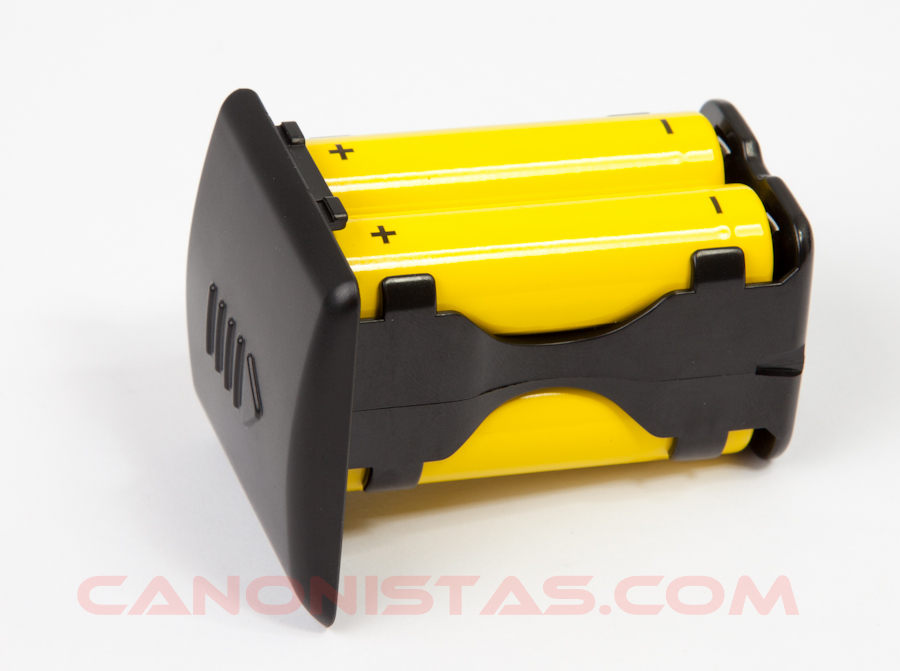

    Magazine de baterías
    Las baterías van en un compartimento extraíble compatible con los flashes Nissin Di 466, Di 866 y Di 866 Mark II de forma que si tenemos magazine de repuesto podemos hacer un cambio rápido de baterías.

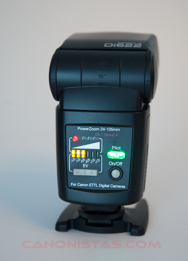

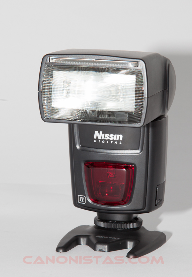

    Nissin Di 622 Mark II
    Se trata de un flash de nivel avanzado que puede ser el compañero ideal del MF18 como flash esclavo a la vez que lo podemos usar como flash principal en el resto de fotografías.
    Flash remoto y wireless TTL
    El Di 622 Mark II puede funcionar como Flash Remoto con sistema Wireless TTL Remoto, sincronizando con el flash Master. También puede utilizarse como flash Remoto Digital (SD), sincronizando con Preflash y como flash Remoto Analógico (SF) sincronizando aun único destello. Puede poner varios flashes remotos para iluminar a un sujeto desde múltiples direcciones.
    Alta Potencia
    El Di 622 Mark II Puede iluminar a un sujeto a 11 m. de distancia a F4 y el flash de la cámara a unos 3 m. considerando como (Ref. ISO 100). El zoom automático concentra la luz para focales de larga distancia. La potencia de flash es esencial cuando se utiliza un difusor o cuando se rebota el flash.
    Compensación TTL
    El Di 622 Mark II puede compensar la exposición de flash en hasta +/- 1,5 EV en incrementos de 0,5 EV.Para mantener la iluminación del fondo sobre la escena principal, se puede compensar la exposición del flash TTL con esta función.
    Ajuste "My TTL"
    El nivel de flash TTL viene preconfigurado para una exposición correcta de acuerdo con el estandar de Nissin. La personaliza- ción "My TTL" hace que el flash trabaje con una compensación fija para adecuarlo a tu gusto. Se puede ajustar en +/- 0,75 EV en pasos de 0,25 EV. Se memoriza al apagar.
    Rebotar la Luz
    El rebote de la luz es otra tecnica maestra de la fotografía con flash. El cabezal de flash puede girarse en varias direcciones 90o en vertical y 180o en horizontal. Utilice el reflector incorporado para rebotar la luz. El flash rebotado al techo produce una luz mas uniforme y suave, obteniendoimagenes mas suaves.
