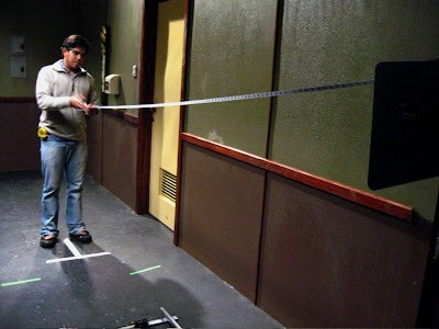

    Lo que preguntas se denomina Focus Pulling (entre otras denominaciones) y no es algo sencillo de ejecutar consiguiendo resultados óptimos.
    En cine, es una labor de la que se encarga una persona (el foquista), ya que requiere cierta especialización.
    Hay varias formas de hacerlo: con un Follow Focus, con la ayuda de marcas hechas previamente en la pizarra del mismo, la más sencilla y a la vez eficaz...o con un metro, calculando la distancia que va a recorrer el actor ( por ejemplo, se acerca de 4m a 2m) esto requeriría un objetivo con escala de distancias y tomar mediciones previas a mano, también requeriría marcas en el suelo para que el actor sepa entre qué dos puntos tiene que moverse (esto también se requeriría con el Follow Focus). Ambas formas podrían complementarse.
    Si tienes cierta pericia con el foco, puedes intentarlo a ojo, con cierta práctica y mucho ensayo y error, al final acaba saliendo bien.
    De todas formas, por muy medido que esté todo, no tiene por qué salir bien...el tempo, la velocidad de ejecución, el espacio intermedio que no está medido (el espacio entre esos 4m y 2m), hay que tener buena mano y buen ojo, saber la velocidad a la que se va a mover el actor/objeto y acompañarlo, si vas más rápido o más lento que él, no obtendrás un Focus Pulling bien ejecutado.
    Como ya he dicho, no es fácil en absoluto realizarlo bien, por eso en cine hay una sola persona dedicada a ello enteramente.

    Este post merece chincheta!
    http://3.bp.blogspot.com/_kZvSbwmdoT...s400/AYALA.jpg
    También se puede cerrar diafragma y asunto arreglado (dependiendo de la luz claro)
