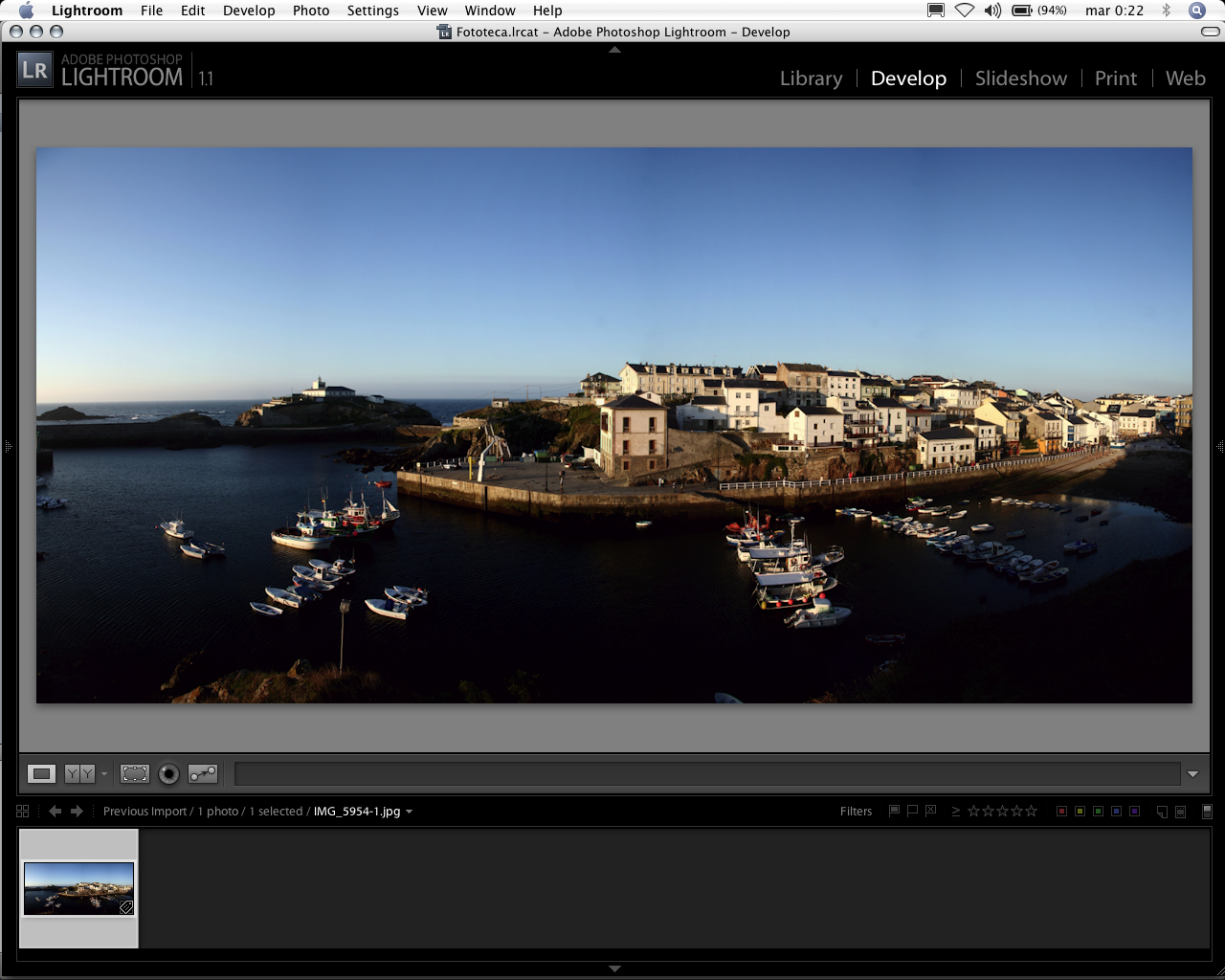

    ¿Se puede cambiar el perfil de color del LR?

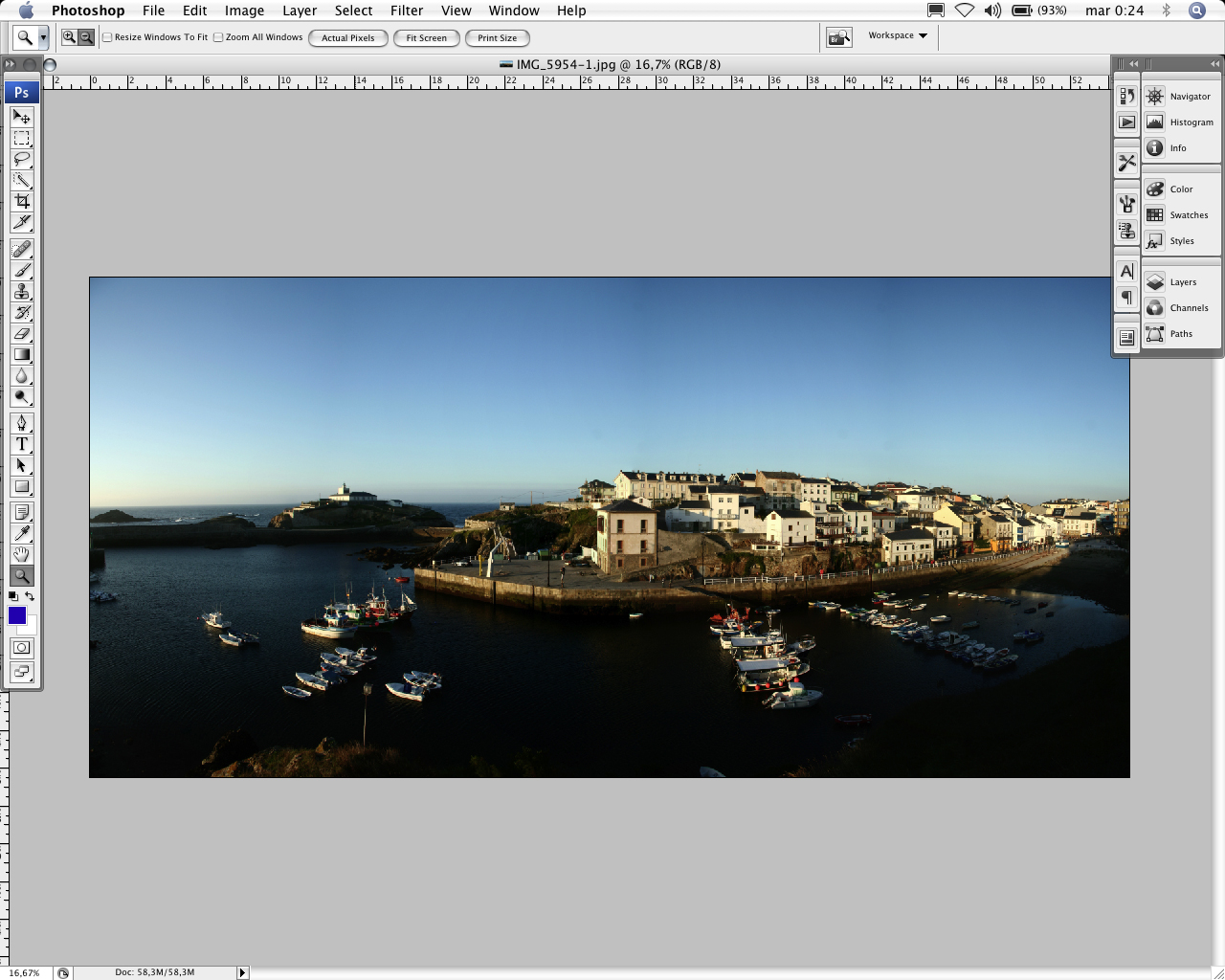

    He unido unas fotos para hacer una panoramica en PS, allí se ve así
    Sin embargo al importarla a LR...

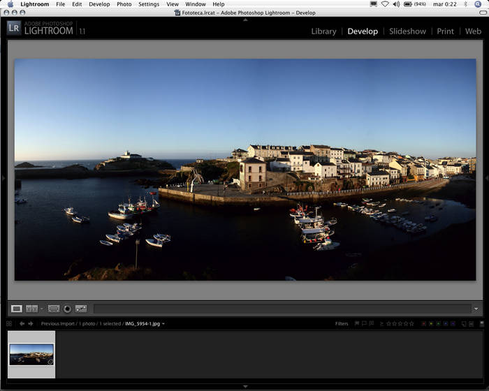

    Ufff, la liamos más: Tengo una en tiff y al importar ésa los colores son como los de PS.
    La versión en .jpg tanto el PS como el visor de imagenes me las muestra igual, el unico que la muestra distinta es el LR.
    La versión tiff la muestra igual el PS, el LR y el visor de imagenes.

    He puesto en el monitor y en el PS el perfil Adobe 1988 y ahora al importar al LR las veo iguales.
