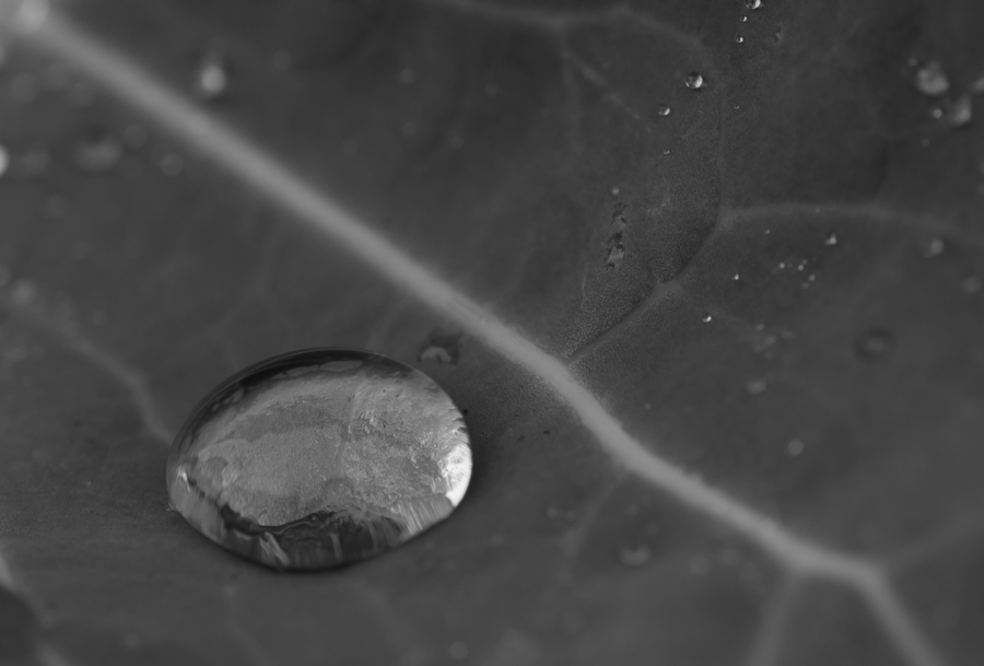

    1.606
    Luz natural nublado y lloviendo.

    563
    Imaldonado: Ejercicio conseguido, hay volumen algunas sombras y para mí también sensaciones, me gusta. Sube a cubierta.
    Acidx: Veo volumen, la luz quizás muy fuerte, pero sube a cubierta hacer una partida, y el lunes bajas a dar agua.
    Fray64: Parece una gota de mercurio no de agua, las de arriba si que lo son, pero la del centro no da esa sensación, hay volumen, líneas, pero las sombras no me gustan. A cubierta y das agua los lunes y miercoles.
    Milagros: Conseguido, tiene formas, volumen, lineas, sombras, únicamente los brillos del cristal. Sube a cubierta y el lunes das agua.

    Fray64
    : La verdad que la foto no me gusta mucho, en color seguro que gana bastante, pero el volumen de la gota conseguido. A cubierta.

    Fray64. Te ocurre algo parecido a lo que le ha ocurrido a Milagros. La transparencia de la gota presenta la hoja como a través de una lupa, quedándose muy plana y como tampoco arroja sombras, el borde oscuro en forma de "C" de la gota no consigue transmitirme sensación de volumen. Remas
