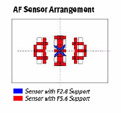

    Conforme al White Paper de la 40D, la distribución de los sensores de AF se muestra en esta figura:
    En el caso de la 40D, los nueve puntos de AF son del tipo de cruz (Cross Sensor) con soporte hasta f/5.6 o más rápido (en rojo) ... pero además tiene la primicia mundial de presentar un punto de AF central de alta precisión del tipo de cruz pero DIAGONAL, para lentes con f/2.8 o más rápidas (en azul).
    Un problema corriente es creer que los puntos o cuadrados mostrados en la pantalla del visor de la cámara se corresponden "realmente" con los puntos de AF. Esto no es así, realmente como se puede apreciar en la figura, los sensores de AF ocupan una superficie mucho mayor que los INDICADORES DE PUNTO DE ENFOQUE (los pequeños cuadraditos que se ven por detrás), que es lo que realmente son. En otras palabras, los sensores de AF ocupan una superficie mucho mayor que la que realmente se muestra en la pantalla; especialmente con el punto central de AF de la 40D, que es sensiblemente mayor que el de la 30D.

    Los sensores de AF estan diseñados para localizar y fijar un blanco o sujeto en zonas de alto contraste de éste. La discusión seguía sobre si al fijar el AF en un retrato sobre los ojos con un objetivo f/1,2 0 f/1,4, el sistema de AF se podía ir a enfocar en la nariz en vez de los ojos .... La aclaración dada es como sigue:
    Entre la nariz y los ojos, los ojos tienen mas contraste que la nariz ... por consiguiente éste sería el blanco predeterminante. Pero la precisión del enfoque no está determinada sólo por cuan grande o largo es el sensor. Si esto fuera así, el sistema de AF los cuerpos de las series 1D se comportaría mucho peor que el de las series XX D. El tamaño SOLO determina CUANTO de un área de la imagen se va a considerar o a tener en cuenta cuando se busque cualquier posible blanco que tenga un alto contraste.
    Para cada punto de AF SE UTILIZAN DOS PARES DE SENSORES. El que un punto de AF sea de Alta Precisión o no, viene determinado por cuan lejos se encuentran el uno del otro los pares de sensores que lo forman. Cuanto mas lejos estén el uno del otro, mas exacto será el enfoque. Esta es la razón por la que los sensores de alta precisión necesitan una lente con una apertura de f/2,8 o mayor. Las lentes con aperturas menores no permiten al par sensor de AF estar separados tan lejos como lo hacen las lentes de f/2,8.
    A continuación se muestra otra figura de la disposición de lo sensores de la 40D:
    En la que se han puesto circulos de diferente color sobre los pares de sensores AF. Los sensores en azul y verde son los pares de sensores que funcionan con lentes f/2,8 o más rápidas. Las que están con círculo rojo son los pares de sensores para el sensor central de AF que es sensitivo a líneas verticales para lentes f/5,6 o más rápidas. Si continuais mirando a la figura, podreis sequir localizando cada par de sensores de los diferente puntos de AF. Recordar que unos son sensibles a las líneas verticales y otros a las horizontales; y que además se agrupan en punto de cruz para una determinada posición.

    De la foto y de la figura de la distribución de los sensores se puede decir que la mayoría de los sensores periféricos mas que ser sensores del tipo de cruz (cross sensors), por su apariencia física se podrían denominar mejor como T sensor o sensores con forma de T
