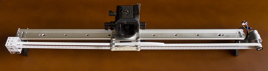

    Vista general del conjunto:

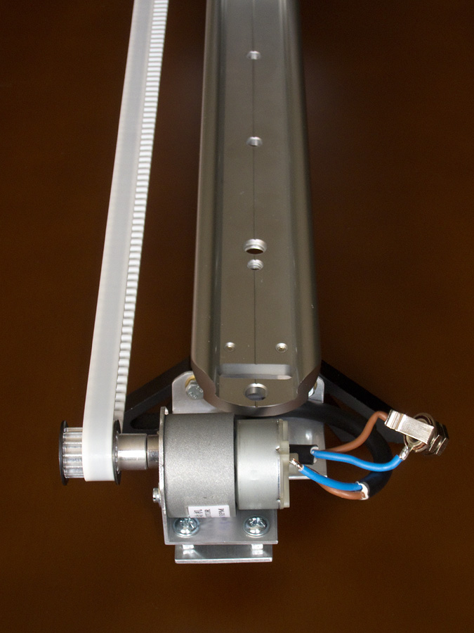

    El extremo donde va el motor. Esto irá tapado con una cajita de plástico negra para que no se vea el motor. Además servirá de base para el conector de entrada de corriente, que ahora se ve el cable colgando y no es plan:

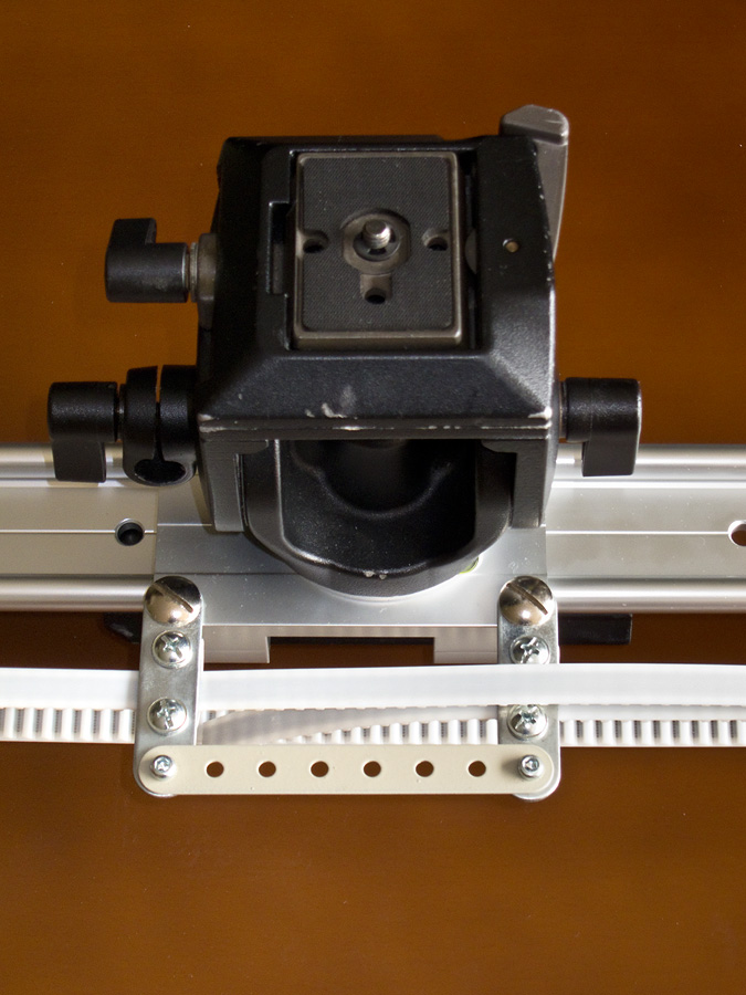

    La parte central hace 2 funciones. Por un lado sujeta los extremos de la correa y por otro lado va anclada al patín del deslizador para proporcionarle el movimiento necesario. Ahí se ven los extremos de la correa que todavía no los he cortado a su justa medida. Los dejaré lo suficientemente largos como para poder tensar a mano cómodamente, pero no tan largos como muestra la foto:

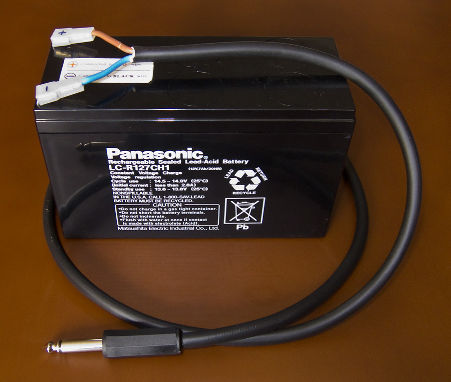

    Esta es la batería que alimenta el conjunto. La tenía de una antigua antorcha de luz para vídeo. Hacía muuucho que no la usaba y también me ha venido bien. Esto es reciclar:

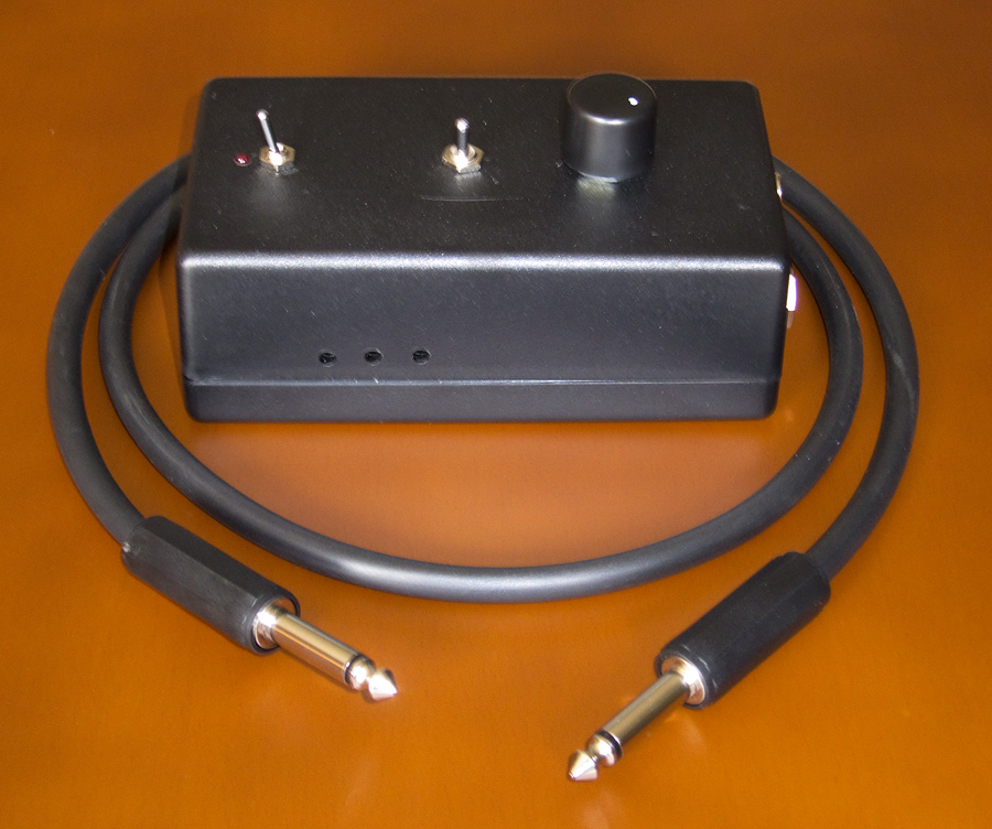

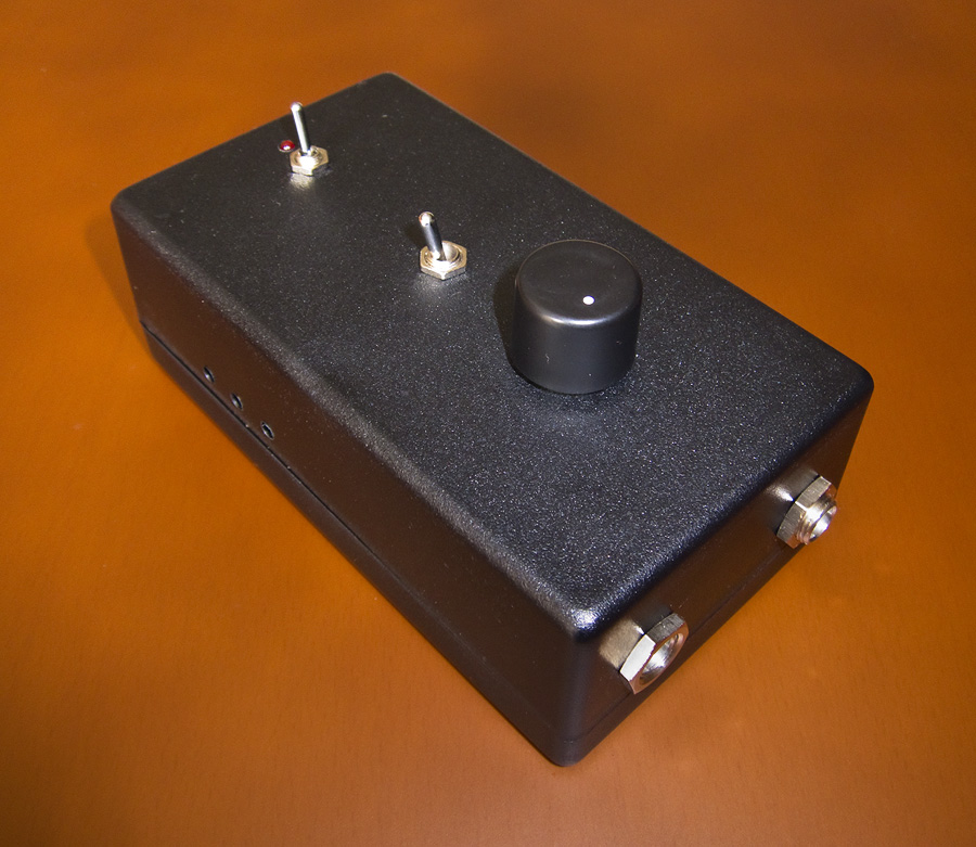

    El mando de control. De arriba a abajo tenemos el led indicador de funcionamiento, el interruptor general, el conmutador de dirección de movimiento (izquierda-derecha), el regulador de velocidad y los conectores de alimentación desde la batería y salida hacia el motor:
