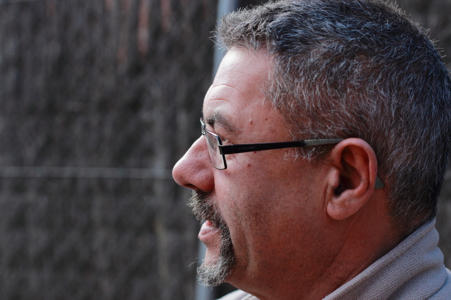

    Campanilla_nf (Neus)
    No es el mas habitual el plano de perfil para el retrato aunque tampoco es extremadamente inusual.
    La iluminación, natural intuyo, resulta agradable y controlada.
    Algo pasa con el foco (o mis ojos) pero la oreja no la veo tan nitida como el cuello del jersey o las gafas.
    Los cortes de arriba y la derecha pueden ser intencionados... pero son tan escasos que parecen accidentales.
    Medio paso mas a tu derecha y te habrías librado del "poste" que distrae algo.
    De nuevo un retrato (mejorable) pero perfectamente válido para el 19, para este lo veo poco creativo
    Lo siento, remas

    Campanilla-Neus: Me falla en tu ejercicio el fondo y el foco. Tampoco es creativo. Remas.

    Campanilla – Neus : Me gusta el plano de perfil,es donde encontré más expresividad en este modelo , la forma de la boca , aunque los ojos casi no se ven se intuye una mirada perdida hacia el futuro ,una preocupación que será de mi…..En el grupo 2 CUBIERTA

    Campanilla_nf _ Neus.
    Pues aquí no veo elementos expresivos…El retrato es un poco rompe reglas, no se si original. Puede ser mi monitor (no creo) pero sigo viendo problemas de foco, yo lo veo en el cuello. A mi no me gusta. A Remar.
