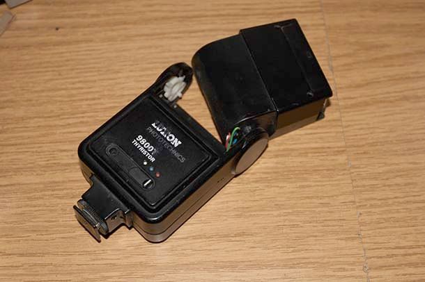

    He sacado la parte superior del flash haciendo palanca con un destornillador:

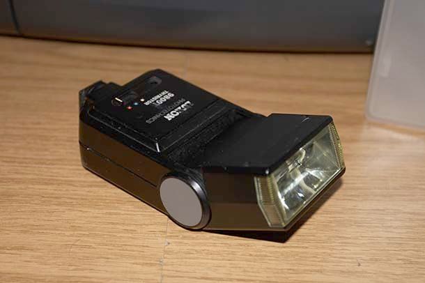

    He cortado los cuatro cables (el mío tiene cuatro) y los he alargado con un cable de esos de los altavoces. También le he quitado al flash la tapa amarillenta, para que dé el máximo de luz posible:

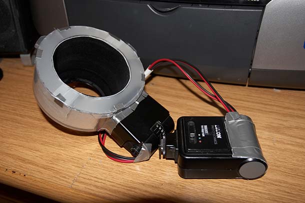

    He forrado con papel de plata, mediante cinta adhesiva de doble cara el interior de la caja de cds y el exterior del parasol y luego he agujereado la caja de cds para acoplar el flash y lo he fijado con cinta americana:

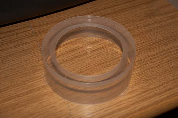

    Por último he recortado una pieza anular de un estuche de vhs para ponerlo como tapa:
    Y así queda el invento terminado:

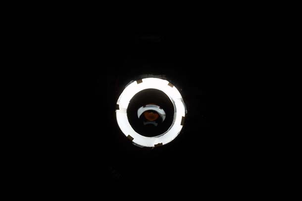

    La luz queda bastante uniforme:

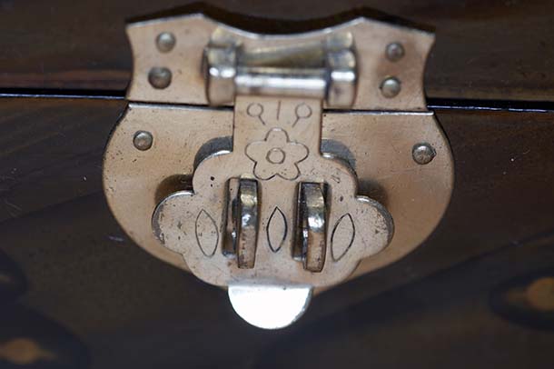

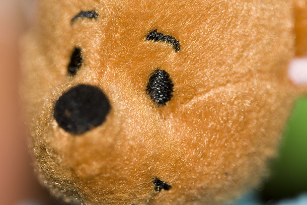

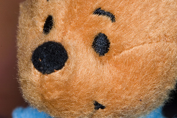

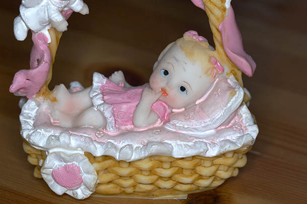

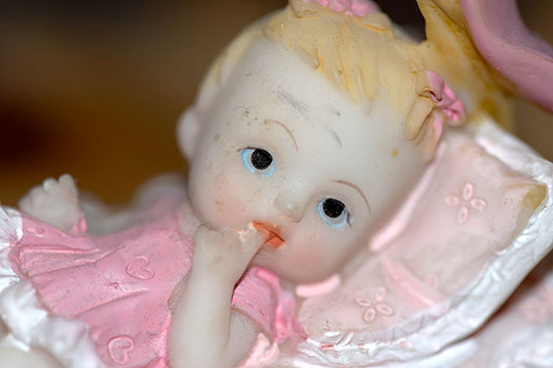

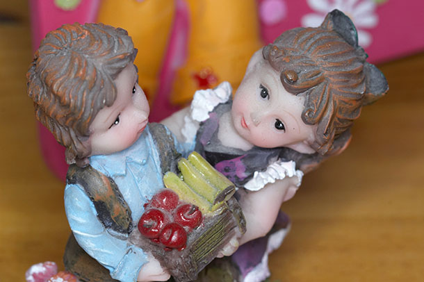

    Directo (el integrado) (menor prof. de campo):
    Anular:
    Directo:
    Anular (color irreal, pero se puede mejorar):
    Directo (obsérvese la diferencia de color):
    Anular:
    Directo (fijaos en las sombras):
    Anular (buena profundidad de campo, luz suave):
    Directo (más brillos, a veces molestos):
    Anular (iluminación suave y sin sombras duras):
    Bueno, pues eso es todo. Ya veremos cómo se comporta en el campo... a ver si elimino esos molestos brillos de los insectos
