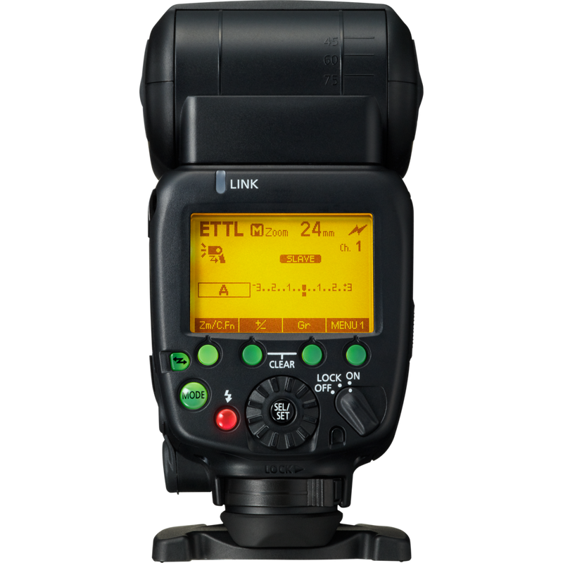

    Buenas, tengo dos Flashes el YN600EX-RT (Yongnuo) el cual puedo poner en modo Esclavo Manual sin ningún problema y se activa cuando disparo el flash de estudio sin problemas, en cambio el Canon 600EX-RT el modo en el que marca Esclavo en primer lugar solo tiene ETTL y en segundo lugar tampoco salta el flash al disparar otro.
    esto:
    ¿Alguna idea?

    La cosa es que intento ponerlo en manual y esclavo a la vez y no doy con la tecla, sin embargo el Yongnuo que es una copia de este si, llego hasta ahi doy a mode y se cambia de ETTL a Manual sin problemas.

    Que yo sepa...el canon 600rt no tiene la funcion de " esclavo" como tal. vamos que no tiene ninguna posicion para que dispare tras recibir el destello de calquier flash. el yongnuo tiene si-s2 que son exlcavos y saltan cuando hay algun destello...
    el canon solo es " esclavo" por ir o rt.

    Suponía que podía ser que no tuviese ese modo, vaya fastidio que un flash de casi 600 euros no lo tenga y el Yongnuo si...
