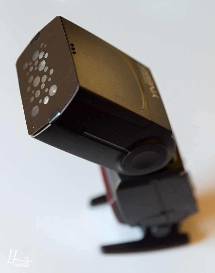

    Solo nos queda colocar la máscara (sujetada con cinta adhesiva) en la parte frontal del flash. La foto es de la versión I del invento. Tuve que modificarlo de manera que la máscara se separara del difusor del flash para que no se apreciara el dibujo de dicho difusor. Con 1 cm de separación (me hice un grueso con cartón pluma para evitar peso) ha sido suficiente:

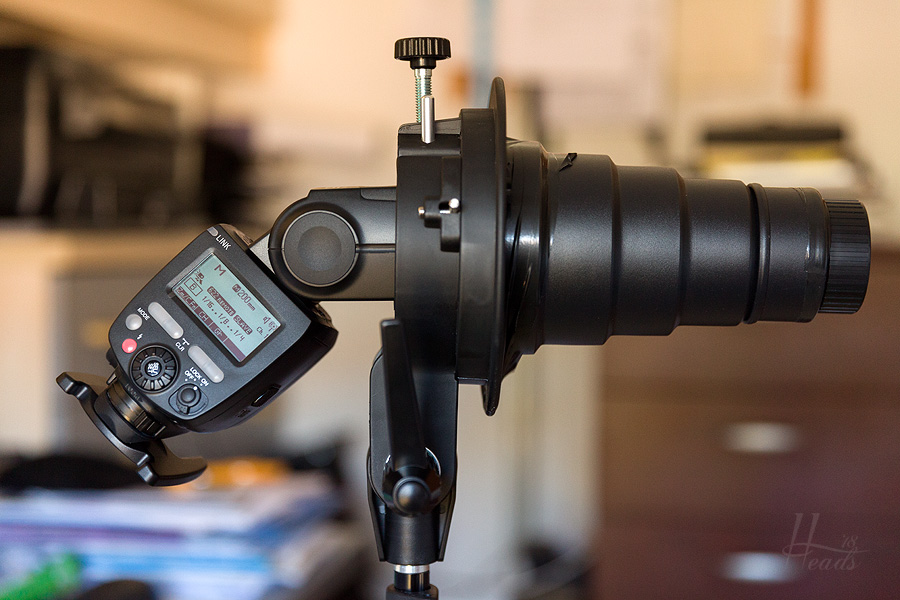

    Ahora solo queda colocar el flash con la máscara en el soporte con el cono:
    Conviene señalar que el flash ha de estar en la posición de zoom al máximo, en este caso 200mm como se aprecia en la imagen, de lo contrario la proyección no es óptima. Lo bueno del invento es que con solo mover el flash hacia dentro o fuera del soporte podemos enfocar o desenfocar tanto como nos interese. En el proyector de diapositivas enfocábamos a mano girando el objetivo. En este caso como está sujeto al cono, el enfoque se hará desplazando la fuente de luz con la máscara.
