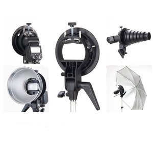

    El snoot no se aprecia muy bien, pero da la sensación de ser bowens con un adaptador a montura tipo profoto o parecido.
    El softbox tampoco se ve la montura, que es lo interesante.
    Y lo del beauty parece un injerto, complicado que se sujete así.
    Tendrás que hacer bricolaje casero para conseguir sujetar el flash en el "agujero" de esos modificadores.

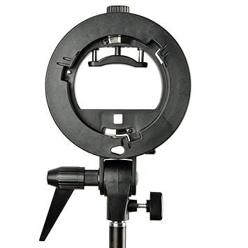

    Lo más fácil es usar modificadores Bowens que tienen una boca lo suficientemente ancha para asomar por ella el flash y usar un soporte de este tipo, que cuesta unos 10€ y no necesita ni rótula para ponerlo en un pié de iluminación.

    El beauty que tienes, ya viene con un soporte para Flash como el que tienes. Solo te falta el Trípode. El soporte tiene una montura para colocar la zapata del flash y eso que tiene es una Guía que sirve para subir o bajar el flash.
    Es un sistema muy sencillo y fácil de usar

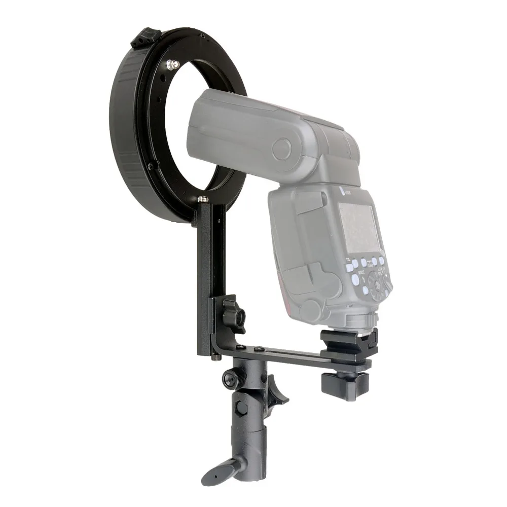

    No le cabrá la cabeza del flash por el agujero.
    Parece una ñapa hecha con un beauty tipo Elinrom y un coldshoe en L ...

    Por las fotos que has subido y asumiendo que la montura Godox que tienes es de tipo Bowens (que no lo has especificado):
    - La ventana: dices que lo has conseguido poner. Nada que añadir.
    - El snoot: en la foto se aprecia que tiene montura bowens. Le quitas el soporte rectangular y debería valerte.
    - El beauty: es un apaño casero en el que tienes que sujetar la zapata del flash en el soporte y ajustarlo para que la cabeza quede a la altura del agujero. Pongo imagen de ejemplo:
