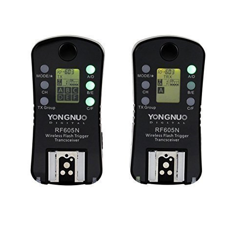

    En mi triopo no hay cable de Syncro.
    Este serviria?
    https://www.amazon.es/dp/B007KA3LQS/..._.OrjCb0S4BYA7
    jul 2012
    valencia
    683
    jul 2012
    Reus (CATALUNYA)
    197
    Cita Iniciado por aereo192 Ver Mensaje
    Es el que tengo yo
    Ok. Pues pedido y a esperar que llegue.
    Gracias
