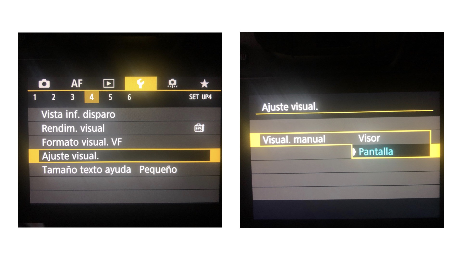

    Sí, de hecho lo he puesto en el menú de favoritos para poder activarla cuando lo necesite
    Sería aqui:
    La tengo un día y ya me he empollado todo el manual, en cuanto la encendi y empecé a hacer las primeras fotos me vi muy incomodo pero con la cantidad de botones personalizables he dado con mi configuración ideal y estoy encantado.
