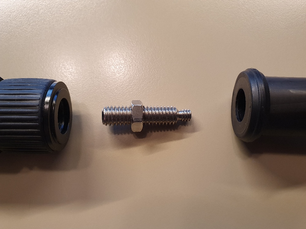

    Ojo, al final es un puñetero tornillo sin cabeza, con una tuerca en medio, aparentemente de 3/8.
    Busca tripod monopod screw. Creo que el largo que sale en la foto, aunque no es exactamente igual porque en el mio la tuerca es una tuerca y no está soldada al tornillo, puede servir. Pero vamos tiene que haberlos porque es algo con tendencia a perderse, tarde media hora en encontrar el mío para hacerle la foto ...

    Hola, tras decirme que el tripode fue comprado en foto24 y puestos al habla con ellos me comentaron
    que tengo que quitar este tornillo donde se coloca la rotula y ponerlo en el monopié
    Lastima que no tengan recambios porque estas cosas una vez que las quitas nunca quedan igual
