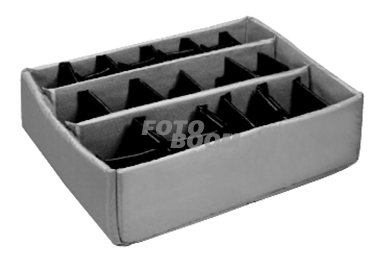

    Sistema de separadores parecido al de lowepro (y parecido a lo que he intentado fabricar). Son los que se incorporan en las maletas PELI y lo venden por separado. Lo he visto en FOTOBOOM y el mas pequeño cuesta 56 € (desconozco medidas, tendria que investigar).
