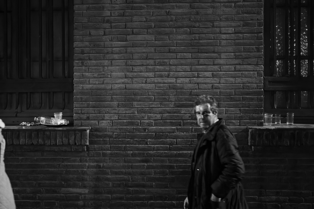

    Como te han comentado, el desenfoque del sujeto por la baja velocidad acentúa más el problema.
    De todas formas, yo hace mucho tiempo que no trabajo con Lightroom, y nunca lo he he hecho con el DPP. Nunca me ha gustado.
    Un minuto en el DxO Photolab...
    + 0.8 de exposición
    + 20 de contraste
    y filtro B&W
    Archivo original en JPG
    https://postimg.cc/k2Y11z3K
